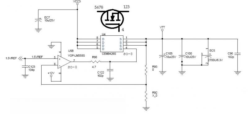

Значит северник не от етих полевиков и ОУ запитывается?
И с чего вы это взяли? От этого стабилизатора запитываются СМ, ЮМ и AGP.
У СМ помимо этого источника, питания берутся с памяти, с Vcore. Копайте стаб на плате, а не форум.
на ноге 3-ваше референсное напряжение(верное)
в итоге такое же должно быть и на истоке того што справа(если всё исправно)
резюме-проанализируйте цепь обратной связи с истока на ногу 2 оу
(а за одно и питание оу огласите)
и вы уже не в первый раз не следуете советам почему то

Я не думаю, что приведенная схема является "типовой схемой стабилизатора". Схема, мягко скажем, неудачна для примера. Не понятно, к чему на схеме указан R92?
Да, схема малость не точна...
Опять не следуя советам заменил канденсатор между мосфетом(того что справа) и ОУ, напряжение на затворе стало 3.94V на стоке 1.5, мост перестал греться.
Однако, воткнул процессор, оперативку, бипер и светики, включаю, проходит пара сек. индикатор питания мигает, а бипер издает штук 20 коротких сигналов, потом пару сек. помолчит и еще штук 60... без проца система включается, но бипер молчит... отвал сокета или проблема в питании проца?
Схема как раз нарисована нормально. Вот только номиналы резисторов R92/93 совершенно необязательны, да и текстовое описание слегка бы поправить (т.е. напряжение на выходе стабилизатора совпадает с опорным напряжением только в том случае, если R92=0 (при этом R93 может отсутствовать), а в остальных случаях напряжение на средней точке делителя совпадает с опорным).
Может автор соизволит провести полную диагностику по напряжениям, присутствующим на матплате (питание памяти, например)?
вот типовая схема стабилизатора

ОЙ! Ошибся! не на стоке, а на истоке 1.5.
по новой:
тот что слева - G- 4.46V, D- 3.42V, S- 2V
тот что справа - G- 3.94V, D- 2V, S- 11.5V
Я так понял, что все же "G- 3.94V, D- 2V, S- 1.5V"?
Странно, да?
Так и должно быть...
