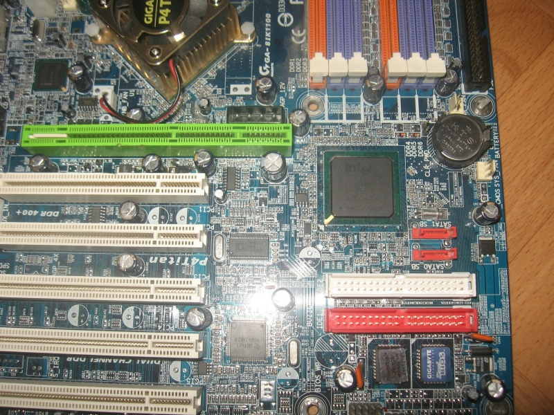

в треугольном пространстве между vga кулером см и памятью стоит каскадный
стабилизатор на двух полевиках
огласите их названия и напряжения на всех их ногах плиз
моё общее видение этой картины такое
У того, што слева G - XXXV, D - 3,33V, S - 2.5V.
У того, што справа G - XXXV, D - 2.5V, S - 1.5V.
думаю -надо отзвонить куда идёт затвор того што справа( и его сопротивление на землю)
найди даташит на этот операционник
а потом смотреть-почему он его (того што справа) держит полностью открытым
(или можно тупо заменить микросхему ОУ)
ОУ ST M104I заменил на LM324 и TL431.
Напряжения следующие:
У того что слева - G- 3.5V, D- 3.39V, S- 2V.
у того что справа - G- 11V, D- 2V, S- 2V.
Мост все равно греется. че делать?
Мосфет полностью открыт, а должен регулироваться. Смотрите цепи затвора.
Намного проще определить, являются ли эти транзисторы коммутаторами или элементами линейных стабилизаторов, а затем - какие напряжения должны быть на стоках и истоках этих транзисторов.
Если бы автор еще и уточнил бы, что именно питается от этих стабилизаторов (коммутаторов?), то было бы замечательно.
Укажите на картинке, из 3 поста, о каких стабилизатоорах Вы говорите.
27 Мар 2009 - 20:26 Erstmann
Maco писал(-а):
Это каскадный стабилизатор. На затворе второго не должно быть 11V. Что-то автор недосмотрел...
BiNaRs
Обсуждаемые транзисторы.
Отрисуйте схему соединения транзисторов и ОУ для начала. Потом поотслеживайте резистивные делители с истоков транзисторов в сторону ОУ (если таковые есть). А заодно и задающие делители от управляемого стабилитрона.
Erstmann
Против каскадного стабилизатора не возражаю - типовая схема на таких платах, но исследовать затворные цепи не надо. Надо поглядеть на задающие цепи и цепи ООС.
27 Мар 2009 - 20:31 Erstmann
BiNaRs писал(-а):
Я когда операционник отпаял, включил и проверил, мост все равно греется.
По моему, проблема не только в питании
Больше так не делайте...
Где-то нарушена обратная связь выходное_напряжение - компаратор. Может, сколото что-нибудь?
На выходе должно быть 1,5V, насколько помню...

Непонял... которые?
о-ревизия другая
У того, што слева G - 1.98V, D - 3,26V, S - 1.98V.
У того, што справа G - 10.09V, D - 1.98V, S - 1.98V.
Который справа невиновен, я его заменил, но мост все равно греется. Там стоят APM3055L.
А што слева не меняете?
все виновны
вот их то и меняют вместо здрасте
для начала посмотрите это
или почитайте это
Оба заменил, всеравно греется. Да, еще при включении постоянно горит светик загрузки харда. Из-за чего?
на что поменяли?
повторные замеры где?
06N03LA
У того, што слева G - 3.42V, D - 3,33V, S - 2.04V.
У того, што справа G - 11V, D - 2.04V, S - 1.88V.
Не нравится мне што справа творится, сдуйте его и посмотрите что на S будет.

Малость уточню:
Затвор - G
Исток - S
Сток - D
Верно?
Да.
Затвор того, што справа идет на первую ногу ОУ ST M104I.
На землю никагого сопротивления нет.
На что его можно заменить? LM324 пойдет?
а что на ногах 2 и 3 операционника?
BiNaRs -посмотрите типовую схему линейного стабилизатора на оу+полевик
На ноге 2 - 0.93V.
На ноге 3 - 1.5V.
А обратную связь смотреть не надо?
Не понял...
просто я в ремонте железа пока не очень...
BiNaRs
Erstmann
Обратная связь на 2ю ногу через резистор с истока правого(хотя это по моей схеме).
А почему бы автору не измерить сопротивление мостов по питанию...?
