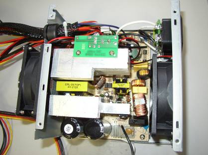

Погорел блок питания Gembird на 500w c пассивным PFC. Помогите определить номиналы выгоревших резисторов (во вложении рис.1 №1 и №2(коричневый-черный-серебристый-золотистый-черный)).
Плата KY-2128REV1.1
Входные конденсаторы 820мкф на 200V
Транзисторы 09N90 2шт в параллель
дежурка K3067
шим AZ3843B
На днях попался такой вот зверь: GEMBIRD 500W, ШИМ - 2005B, емкости 2х820 мкф, силовые транзисторы - не видно, выгорела дежурка на транзисторе C3150. Представляю фотоотчет. Крестами помечены сгоревшие радиоэлементы. После их замены дежурка заработала. U=5,1в.
Вопрос к спецам (т.к. опыт у меня не очень большой):
1) Заменил С3150 за неимением на MJE13007 - на долго ли его хватит?
