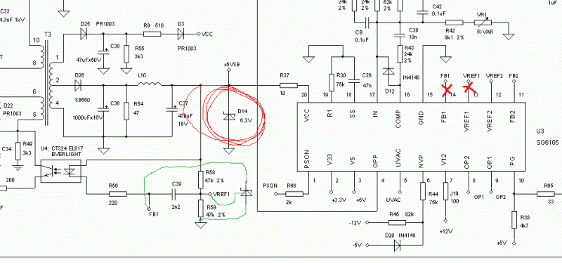

1. БП inwin IW-P300A2-0, при включении шнура питания делал замеры на АТХ разьеме, ps_on - gnd = примерно 7-8 вольт, 12В - gnd - примерно 2 вольта, 5В - gnd - примерно 9 вольт. Этот блок питания привел в частичную неработоспособность мат.плату...
Вот схема этого блока питания http://a0.1nsk.ru/3/df9870be76.gif
Почитал форум, и для начала заменил C36, C37 на конденсаторы друго-го производителя но того-же номинала.
Долго искал C34, вроде нашел - это рядом скраю платы, за выходом пучка проводов линии 3.3в?
выпаял стабилитрон D14, без него также ps_on был 7-8В, впаял новый вот такой:
http://www.chipdip.ru/product/1n4735a.aspx , и ps_on - gnd стал 2.5В но при этом он заметил что стабилитрон очень сильно раскаляется и чернеет, а потом пошел дымок и испарились все обозначения с него. выключил, он снова стал красным, включил вроде жив, т.к. выдал снова 2.5В.
Мне подсказали что может перепутал полярность, порекомендовали выпаять и переставит, переставил, включил и сразу выключил, он за 3 секунды почернел, а ps_on - вернулась на 7-8. включил, выпаял прозвонил... он сдох, пробило...
Я подозреваю что это не тот C34 :( где он располагается???
там текстолит весь законифолен невидно ничего, и кондюкам не подлезть неудобно чтоб посмотреть номинал...

В мамке южный мост сгорел из-за превышения +5VSB
БП в мамку не включать пока не добъётесь правильных напряжений!!!
Обратите внимание на оптопару и её обвязку с обеих сторон.
Заменить нужно было все электролит конденсаторы в дежурке с обеих сторон
Проверьте Д26
откусите 13 и 14 ноги SG6105 и впаяйте TL494 TL431 на их место. Это частая проблема.
Сонный был... Имел ввиду 431, а почему-то печатал 494!

Блок питания включаю следующим образом: Подключен к 220, через пилот-удлиннитель, больше ничего к нему не подключено, PS_ON не замыкаю, т.е. простое подключение БП в 220, без его непосредственного запуска.
1. Перепаял, С34 и C38. (итого C34,C36,C37,C38 и похоже C17 спутав его с C34).
2. Впаял новый стабилитрон на 6.2В, 1Вт. (есть ещё на 6.8В в наличии, 0.5Вт), на 6.4В стабилитронов в магазинах не нашел...
3. Подключил БП, через 5 секунд выключил т.к. заметил что стабилитрон уже начал чернеть...
4. Снова подключил БП с подключенным вольт метром PS_ON-GND показало напряжение 2.2В, при этом с каждой секундой оно уменьшалось примерно на 0.10В,
5. Отрезал у ШИМ ногу 13 и 14, и подпаял TL494, Ноги TL подпаял так: 3 на место отрезанной 14, 7 к 15, 12 к 20, 14 на место отрезанной 13.
6. Включаю... результат как в пункте 4 :(
7. Включил, вольт метр к концам стабилитрона D14, тоже показало что и в пункте 4.
8. Подключил вольт метр к выводу ШИМ 20 VCC, и 15 GND показало тоже что и пункте 4!, Замерил между 15 GND и отрезаными ногами старого ШИМ, 13VREF1 показало 0.01В и 14FB1 показало 0В. На ногах подпаянного ШИМ TL494 показало FB - 1.49, VREF - 1.29, на обоих напряжение постепенно уменьшалось примерно на 0.10В/с
P.S. Когда БП отключаешь, он издает натяжный писк типа "вздоха" :), при выпаяном стабилитроне выключается тихо.
Хм. Как-бы TL431 надо было.

А TL431 Которые с 3мя ногами? И как их подключить, там анод,катод и REF. Ref к Vref, анод к VCC, катод к FB ?
Кстате С34 и С38 заменил на 63В х 47мкФ. Для C34, не много ли мкф? есть ещё на 33мкФ.

А как TL431 подсоединить? :)
как я выше написал Ref к Vref, анод к VCC, катод к FB ?
А у подключенного TL494 сейчас часть vref,fb не работает?
