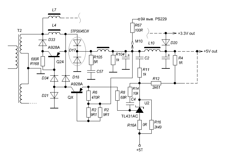

Thermaltake Toughpower 850W (P/N: W0131 Rev: A)
Срабатывает защита по одному каналу 5V, 3.3V.
ПРИ НЕ НАГРУЖЕННОМ КАНАЛЕ 12V - при подключении к выходу 5V резистора 470R напряжение просаживается с 5V до 4V, плавно, в течении 1,5 секунд, после отключения также плавно восстанавливается. При этом напряжение 12V и 3.3V не изменяются. Если подключить нагрузку меньше 300R то напряжение падает ниже критического и срабатывает защита.
Если нагрузить 3.3V резистором 100R, то напряжение просаживается до 3V, при этом, остальные в норме.
Если нагружать сразу выход силового трансформатора, нагрузку держит нормально.
По каналу 12V спокойно держит нагрузку 10A, при этом остальные напряжения практически не изменяются.
Проблема явно не в силовой части, т.к. если нагрузить 12V канал током более 1 ампера, то напряжение на остальных каналах перестаёт проседать.
Я конечно понимаю что БП должен нагружаться симметрично, но недержание нагрузки менее 300R по каналу 5V и 50R на канале 3.3V - явно что-то не так.
Все управляемые стабилизаторы (стабилитроны) TL421 и их обвязка живы,
Построен на ШИМ: CM6800G, супервизор: PS229.
Выход с силового трансформатора состоит из двух частей, средняя точка на корпус, и 2 отвода на 12V канал и 5V + 3.3V.
Выход 12V канала прост, сразу идёт на диодный выпрямитель stps6045cw, далее на фильтр и датчик тока.
А с другой частью всё интереснее. Выход идёт на 2 одинаковых дросселя (4 витка на кольце), с выхода каждого дросселя идёт на отдельный диодный (3.3V и 5V) мост и далее всё, как обычно. Только вот параллельно выводам дросселя, что между выпрямителем и выходом трансформатора стоит усилитель на A928A сигнал с которого идёт на PS229:
https://rom.by/files/850.GIF
Выпрямительная часть на 3.3V аналогична 5V.
Магнитный стабилизатор. Возьмите любую схему БП с каналом 3.3 на таком стабилизаторе и поправьте свою до понимаемого состояния.
А без нагрузки в +12 вполне вероятно, что не хватает напряжения на обмотке +3.3/5.

Нагрузил одну только линию 12V током 5A и заметил, что блок питания примерно через 1-2 минуты вырубается. Пока могу связать это только с перегревом двух транзисторов A928A (Q1 и тот, что на рисунке выше, с 3-мя диодами у коллектора) до t=125°, т.е. срабатывает защита именно в момент перегрева, убедился включая сразу после срабатывания и с задержкой, давая остыть. Больше ничего так сильно не греется.

Я уже давал ссылку на тему на форуме. вот поконкретней https://rom.by/comment/178579
ILYA_Zzz
15 лет 7 месяцев назад
Благодарю. Я до последнего не мог поверить, что какие-то примитивные дросселя могут так быстро сдуться(((
На сколько важен тип сердечника? Подойдут по магнитной проницаемости из обычных стабилизаторов 12V=>1.5V что в старых (~2005г) материнских платах? Проблема в том, что нечем замерить такую индуктивность, а сравнить не c чем, т.к. если L4 и L7 вышли из строя, то на них полагаться уже не стоит.
Ладно, для начала сравню их параметры между собой. Но чую что оба сдулись, ведь оба 928ых греются дуром /images/smiles/eusa_think.gif

Нашёл чем померить (VC9808)
L4 (5 витков) = 115 мкГн
L7 (6 витков) = 28 мкГн
По идее, больше витков - больше индуктивность, кто бы мог подумать, что сердечник так "сварится"...
Как думаете, какая должна быть нормальная индуктивность этих дросселей?
Может и тестер искажает, но для чистоты эксперимента, пожалуй сделаю одинаковое число витков и измерю вновь.
Снял один виток с L7, получил 11 мкГн. ппц.

С виду они абсолютно свежие, что сердечник что провод.
Нашёл несколько сердечников от материнок, индуктивность получается в разы меньше с тем же кол-вом витков. Насколько, сказать трудно, т.к. прибор начинает показывать странные нелинейно изменяющиеся цифры со знаком "-". Решил рискнуть и запустить с таким дросселем, срабатывает защита (едва моргнёт контрольная лампа 12V)
