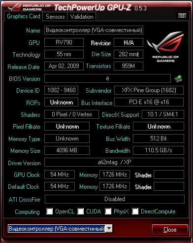

Вот что думает о ВК GPU-Z:
https://rom.by/files/4890.PNG

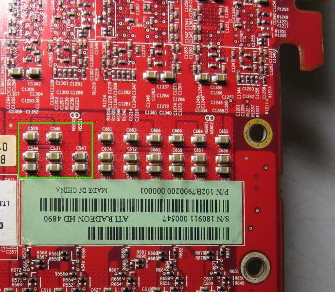

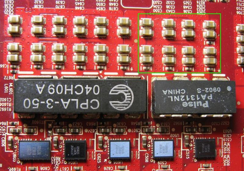

Нужно замерить, грубо говоря, сопротивление любого из конденсаторов обведенных на фотографиях зелёной рамкой.
На верхней стороне карты:

Или на нижней:
https://rom.by/files/back_0.JPG
Важно измерить сопротивление как можно точнее, обязательно с учётом сопротивления щупов омметра. Точность в 0,1 Ом достижима?

Ну с моим тестером с учётом сопротмвления щупов получилось:
17 оМ - первый снимок
22 оМ - второй снимок.
KIA
15 лет 4 месяца назад
Спасибо. Но результат неправдоподобный. Между результатами замеров сверху и снизу не дожно быть никакой разницы. Какой у Вас прибор, на каком пределе меряли и какое разрешение на этом пределе?
Если сможете, замерьте ещё раз. А также для сравнения замерьте сопротивление на любом из конденсаторов соседней группы (на верхнем фото они левее рамки, на нижнем - правее). Там должно быть 0,7-1,5 Ом.

Вобщем измерил сопротивление на конденсаторе (нижнее фото) 17.8 Ом, при этом если поменять щупы местами то на том же конденсаторе получается 21.4 Ом, сопротивление на соседних справа элементах вне зависимости от полярности щупов 02.2 Ом, симптомы моей 4890 абсолютно такие же, во главе с интегрированной видеокартой 4890 определяется под Windows... ставятся дрова... GPU-Z определяет и ГПУ и память, но видеосигнал не выводится, хотел сделать финт установив каталист и направить через него видеосигнал на 4890 но увы... каталист мою 4890 не увидел...
