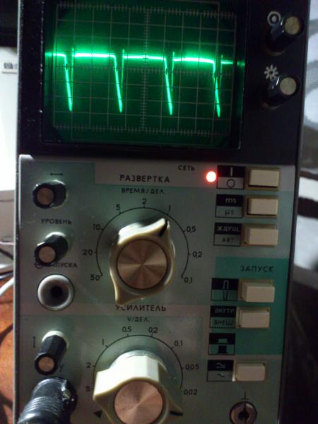

Проверил коммутатор питая плату от разных источников. Подав напрямую 3.3 вольта от блока питания на pci-e, имеем писк и 3.2 вольта на входе, 0.45в на выходе коммутатора, на инверсной ноге FAULT лог 1.
При запитке через переходник, на входе 3.06 вольта, на выходе коммутатора 2.18 в, на ноге FAULT тот же лог 1. Вероятно у TPS54418 и остальных потребителей срабатывает защита от недонапряжения что не даёт им стартовать. Резистор у коммутатора выставлен на 3000mA защите по току. От бп плата потребляет 106mA.
upd. На ноге EN (Enable input) в обоих случаях лог 1.

[OFF]Желательно испытывать зверушку в условиях, максимально приближенных к реальным.
И желательно поглядеть осциллографом, что творится на выводах коммутатора.[/OFF]
Картины которые я наблюдаю осциллографом,
На входе TPS2557:
https://rom.by/files/dsc_0688.jpg
На выходе:
https://rom.by/files/dsc_0689.jpg
На ножках EN/FAULT:
https://rom.by/files/dsc_0691.jpg
upd. Общий провод осциллографа зацеплен на массу платки. При "посадке" общего провода непосредственно на минусовую ногу TPS2557, сигнал не изменяется.
10 лет назад
[OFF]Вы предлагаете погадать, где находится линия, соответствующая 0 В :)?
Вроде бы легко додуматься до простой мысли - к этим картинкам достаточно добавить пару строчек для того, чтобы не порождать гадание.[/OFF]
Bigmama
9 лет 12 месяцев назад
Я добавил информацию относительно какой линии проводил измерения в конце предыдущего поста.
