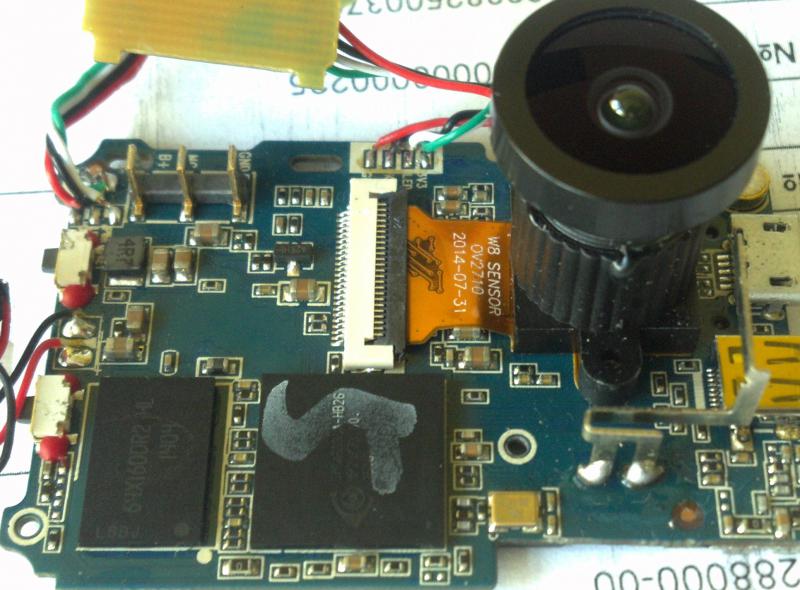

Всем привет, давно не заходил.
Столкнулся с проблемой. Купил китайскую экшн камеру что-то типа "iCatchteck Action Camera N8" на чипе SPCA6330A с сенсором OV2710 (720p) и WiFi.
Попытался прошить, думал, что защита какая есть от неверных прошивок; прошился левой прошивкой - камера окирпичилась.
Спустя год камера пробыла в сервисе 2 недели, сказали, что камера не предусматривает аварийной восстановление по USB, надо выпаивать NAND, но не могут найти прошивку. Я спросил, что если найду такую камеру; сказали - прошьют без проблем.
Хочу понять, где в камере хранится эта прошивка, найти чип, найти программатор и самостоятельно повозиться с восстановлением...
Спасибо, если кто чем поможет.

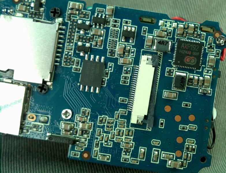

Если прошивка в нанде - то нафига на первой фото распаяна флешка на 8Мб? Может, все проще, чем кажется, и не надо крутого программатора с переходником под BGA NAND?
Вобщем, недавно купил клона (кстати за 2200р.). Понесу в сервис, чтобы перелили прошивку, мастер говорил, что сможет без проблем )), хотя он так и до этого говорил. Если получится, то попрошу скинуть прошивку и рассказать, как можно восстановить её.
Флешка на 8МБ - это микруха с 8ю ногами? Попробую раскирпичить камеру с другими настройками.

Неужели трудно поглядеть на маркировку интересующей вас микросхемы (или микросхем, если речь идет о нескольких объектах) и подумать, чем вы это сможете прошить :)? Большинство программаторов имеют список поддерживаемых микросхем.[/OFF]
Я не обратил внимания на мелкий чип памяти, а идея прошивки камеры появилась из-за необходимости прошивки OBD кабеля...

Не все программаторы для прошивки микроконтроллеров серии AVR смогут прошить SPI flash :).[/OFF]
Блин. Пойду смотреть, что конкретно за чип и под него искать программатор...
А их на плате шить можно или выпаивать надо?
