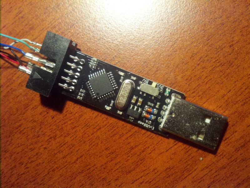

Только что скатался, купил за 300р. Вот этот программатор:
На ATMega8, он пойдет?
https://rom.by/files/img_20161219_200459.jpg
Блин, он только для АТМег, надо им xProg прошить до 5.5, чтобы тот начал понимать ATMega выше 128... ;)
Блин, чего же все так гемморно -то! :)

[OFF]
Не все программаторы для прошивки микроконтроллеров серии AVR смогут прошить SPI flash :).
Переделать можно, но понадобится еще один программатор, который сможет прошить ATMega8. Хотя желательно поглядеть на список поддерживаемых микросхем и на возможности по добавлению новых микросхем.
