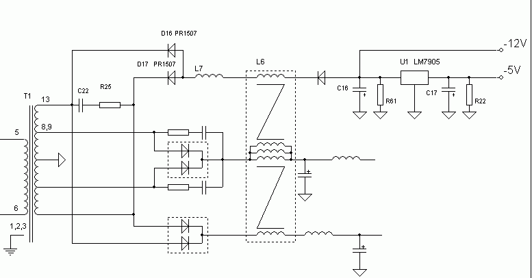

Вторая проблема в этом блоке По -12в занижено напряжение до -7в.
Схема чуть необычна - после пары диодов стоит дроссель 220мГ, за ним групповой дроссель, потом диод. -5 формируется из -12 через 7905. Поменял все кроме группового дросселя. Без толку.
Закоротил дроссель на 220мГ. Напряжение устаканилось. В чем же причина ?

Починил. Но непонятно с дросселем. Групповой дроссель цвет не изменил. Все менял. Остальные напруги в порядке. Чуть уменьшаешь дополнительный дроссель - защита перестает срабатывать.
И это второй раз за время ремонтов. Может, при повышении нагрузки(я пробовал <100 вт, а блок 400) он бы вышел на норму, а теперь будет перенапряжение?

Примерно такая схема:
https://rom.by/files/neg.GIF
Закоротил L7. Ставил дроссель на 100 мГ - напряжение поднималось на 1 вольт.
Нагрузка 0 - 70 вт.
