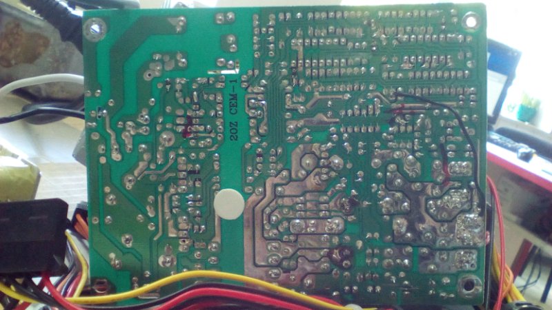

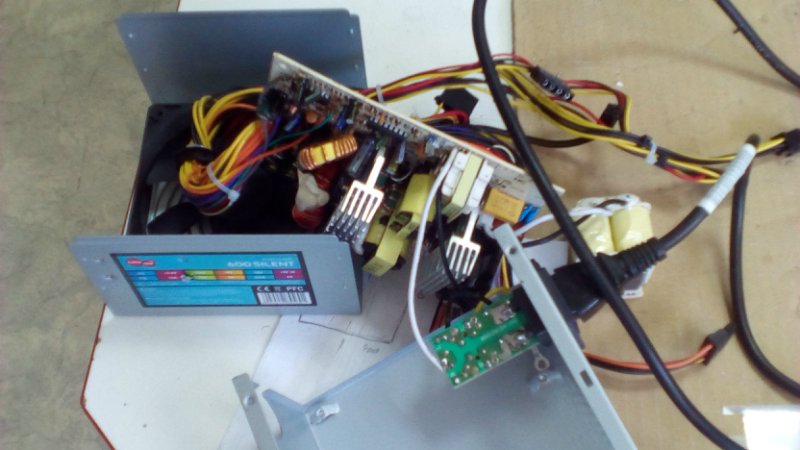

Помогите найти схему данного БП, облазил весь интернет. На плате есть обозначение: 20z-cem-1. Вроде бы БП Польский.
Перенес в Песочницу.
Я не знаю, что обозначают эти буквы и цифры, но по ним никак не определиться со схемой. На 50% плат, приблизительно, конечно, я видел надпись 20z. Согласно правилам форума создайте тему как положено с названиями транзисторов и МС и тогда, надеюсь, Вам помогут! А на вскидку, если там стоят МС KA7500B, LM339N, то схема сопоставима с Microlab M-180-400W, которая есть в нашей копилке. Если предохранитель цел, то проверьте дежурку. И кстати, БП кто-то ковырял ?

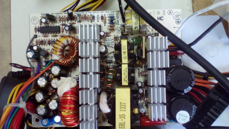

На одном радиаторе стоят диоды Шоттки 2шт MBR3045ST и MOSPEC F16C20C, на другом 2 транзистора P13009. 2 микросхемы sdc 339 и sdc 7500. БП особо не ковыряли, был проведен внешний осмотр и проверка электролитов

По плате, мне видно, что кто-то чего-то ковырял, - хотя это и спорный вопрос для Вас.
[ 2 транзистора P13009.][/quote] там еще один транзистор есть- какой? По поводу дежурки я Вас спрашивал ?
Если после проверки дежурного питания +5 В, оно будет в норме, - проверьте питание на 12-й и 14-й ноге ШИМ sdc 7500.

дежурка (фиол-черн) ровно 5В
Питание ШИМ не проверил, завтра попробую найти время, замеряю

питание на 12-й и 14-й ноге ШИМ sdc 7500 - 13В и 5В
Так и должно быть. Измерьте спротивления всех выходов, в т.ч. и отрицательных - соблюдайте полярность при измерении, огласите. А какое напряжение на 4-й ноге ШИМ без запуска БП(при подключеном питании) и при запуске БП (соединить Ps-on и общий).
БП желательно нагрузить.

3,3В, не меняется замкнуто/разомкнуто Ps-on.
+12в - 584
-12в - 568
+5в - 27
-5в - 1000
+3,3в -15,3
все в омах

нагрузки не нашел под рукой
У Вас не запуска БП. Теперь попробуйте при как-бы запущенном БП (соединить Ps-on и общий) подключить общий провод на 4-ю ногу ШИМ - это принудительный запуск. Если блок запустится - быстро измерить положительные напряжения. Если не запустится - копайте основной источник, возможно силовые транзисторы в обрыве, повреждена их обвязка; а также раскачка (в первую очередь транзисторы) ?!
