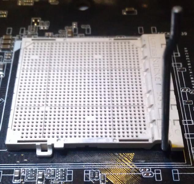

Наш подопытный:
https://rom.by/files/s939.jpg

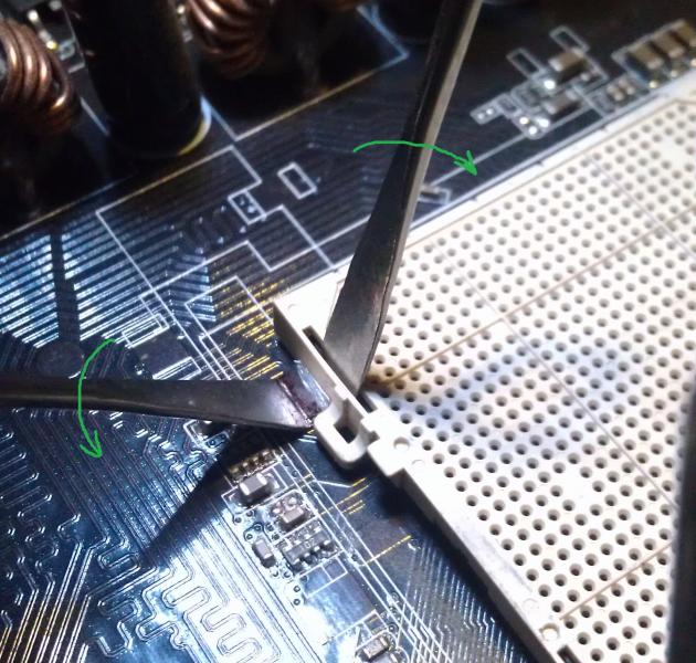

Делаем так вставляем плоский инструмент сверху и слегка нажимаем, снизу вставляем загнутый, потом 2 легких движения:
https://rom.by/files/s939_opening.jpg
Щелк! Одна защелка открыта:
https://rom.by/files/s939_pre-opening.jpg

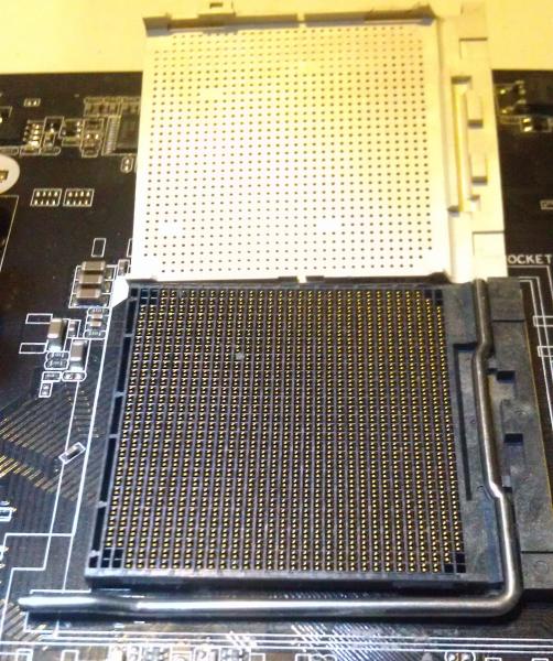

Повторим 4 раза (в принципе достаточно отщелкнуть 2 защелки с одной стороны - потом он снимется и так) и вуаля:
https://rom.by/files/s939_opened.jpg
Пациент вскрыт и готов к осмотру.
