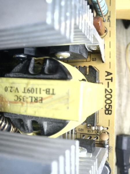

1). Блок достался без верхней крышки, маркировка платы - AT-2005B

15). Рез-ты внешнего осмотра - вздутых конденсаторов не было, следы перегрева были, но не критичные (см. фото), КЗ нет, дроссели и трансформаторы визуально в порядке.
https://rom.by/files/markirovka_platy.jpg
Остальное во вложениях.
