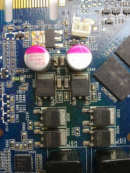

Собственно в теме все сказано... после замены термоинтерфейса, по рассказам хозяина, радиатор стал с перекосом. После запуска 3D нагрузки на видеокарту комп выключился (БП ушел в зашиту). Не включался в течении что-то около минуты. Потом завелся и заработало все.... до следующего запуска 3D... На этот раз окончательно. :)
Пробовалась в разных системных блоках - результат один - при включении попытка раскрутить все вентиляторы и... блок питания в защите
Карта не грелась, перекос радиатора устранен, сбитых, подгоревших элементов нету.
Подскажите пошагово что где можно проверить, ибо в мусор ее еще жалко, а я нуб в электротехнике :(

...тестер есть и паяльник с феном. Тестер цифровой и Ц-шка (стрелочный)
Замерил сопротивление по 12В линии питания на землю... 2,8Ом :(

Проверяйте транзисторы верхних плечь фаз преобразователей напряжения гпу и памяти. Какому-то из них плохо.

Это которые на плате?
Aleksey_56
11 лет 9 месяцев назад
Q547, Q549, непосредственно под конденсаторами.
ЗЫ. Картинка из этой ---→ темы.

Еще проблемным может быть аналогичный транзистор в фазе питания памяти. Если вдруг эти оба окажутся исправными, то по фото справа у края платы рядом с памятью есть еще парочка транзисторов. Транзистор рядом с кондером - транзистор верхнего плеча. Его проверять.

Бинго, Q549 звонится во все стороны. По-ходу пробит. Заменю на аналог - отпишусь

Как бы шиму не поплохело, если транзистор пробит в том числе и на затвор. Перед тем как ставить транзистор на замену надо бы проверить идет ли управление с шима. Нужен осциллограф. И для проверки выпаяйте остальные 2 транзистора в фазе и включите видеокарту.
Можно еще оценить состояние драйверов в шиме замерив сопропротивления и сравнив с рабочей фазой.
Шим rt8841? Замерьте и сравните сопротивление между BOOT1 и UGATE1 с BOOT2 и UGATE2 прямое и обратное. Если будут одинаковые показания, то скорее всего драйвер не пострадал. Но без осциллографа точно не определить.

была в КЗ по 12В.
проверка выявила убитый (звонился во все стороны) Q547. Поменял его на близкий по параметрам АРМ с мамки. Все заработало. Запустил тест ФурМарк, и через минуту-полторы, при температуре на ГПУ в районе 85 градусов, комп вырубился, попытался сам рестартануть, но БП ушел в защиту, пошел дымок из области мосфетов.
снова вскрыл, прозвонил, оказался убит рядом стоящий Q549. Вообще никак не прозванивался.
поменял и его на такой же АРМ.
карта снова запустилась. Прогнал тестом в минимальном разрешении - температура ГПУ дошла до 83, и стабилизировалась. Но тактильно, область платы над питателями была гораздо горячее платы над процессором.
запустил тест на настройках по выше, 1024х548. температура ГПУ успела дойти до 85, температура платы в районе мосфетов вообще стала критической на ощупь, комп вырубился. Скорее всего снова умер один из полевиков (Выясню, как доберусь до оборудования).
вопрос следующий: что сделать, чтобы "охладить" питатели и недопустить их выгорания?
