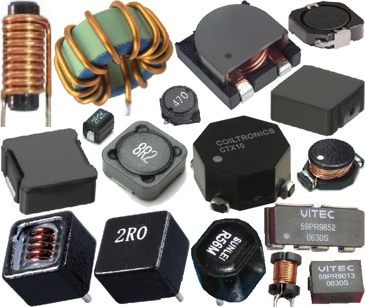

Паялка почти такая же(Lukey),микроскоп есть,блок тоже,трафаретов нет,программатора нет,остального тоже(( Я читал самоучитель,но есть моменты которые мне не понятны.. На плате есть большие чёрные квадраты с "пружинкой" :D не знаю как они называются...Я на них питание мерял,на одном относительно массы ~2.1 V(если мерять между собой то ~0.8V),на конденсаторах(бочонки:D) и на массу и между собой 2V,на втором квадратике между собой 0,9V(если поменять полярность,то 2.0V). А теперь подскажите пожалуйста,как правильно нужно мерять!!! Относительно массы или между 2-мя контактами??? И какие напряжения характерны для этой вдк? И где ещё нужно померять,что бы понять,есть ли проблемы с питанием или нет?

"пружинкой" не знаю как они называются...
дроссели https://rom.by/files/pack_l.jpg
