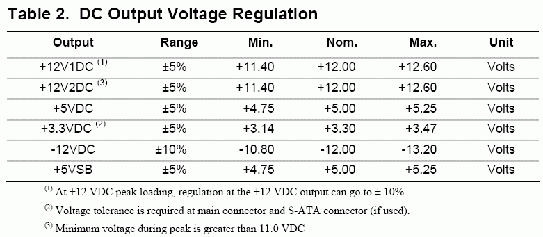

Serzh
16 лет 11 месяцев назад
напряжение
Делаем выводы.
Max
по 5v - 5.87.
Уже в допустимые 10% не укладывается, проверяли мультиметром или в биосе подсмотрели? У БП больше двух выходных напряжений, даже дежурка интересует. Логи CPU-Z могли бы и здесь выложить.
