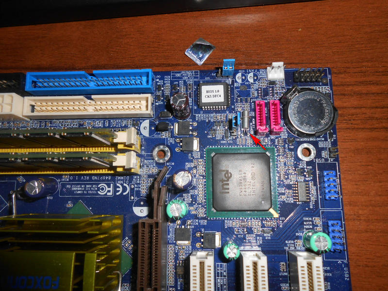

Материнка 848P7MB-S (нулевая, из коробки) виснет с надписью "updating escd ..." на этапе перед загрузкой системы, и все. Можно зайти в биос, изменить любые настройки, при попытке сохранить и выйти (либо F10) и нажатии "Enter" - все виснет.
Подключен минимум необходимый для запуска (БП+материнка+проц+память+видео) Все рабочее, но все же пробовал ставить другую планку памяти в другой слот, другую видеокарту - ни малейших изменений, сбрасывал CMOS перемычкой, вроде как сброшен - пишет checksum error
Ни знаю в чем дело, но на оф. сайте Foxconn больше нет такой материнки, хотя есть другие на куда более старом 478 сокете...

а где вы взяли "нулёвую" плату на 848-м чипсете в конце 2013-го года, если не секрет? :) Попробуйте перепрошить BIOS, было как-то что-то похожее на эпоксе правда

Хорошая идея с биосом, уже даже удалось нарыть его в недрах гугла. Но у меня микросхема биоса впаяна без кроватки. Как же я заведу запуск с FDD или флешки если до загрузки устройств дело не доходит "updating escd ..." Помню на старом Пеньке 2 при убитом биосе работал загрузочный блок, сразу прям при старте, прошивал вслепую с батников. Но как активировать этот загрузочный блок в рабочем биосе?
так отключайте устройства (лан, звук..) в БИОС. Проверьте напряжения на батарейке, часовой кварц... ;-)

Бутблок можно вызвать корочением адресов на флешке и нужна пси видеокарта, чтоб не вслепую.
PCI не ISA? PCI у меня есть, я как-то на старой материнке пытался - черный экран был, сказали нужна ISA. Как узнать какие ноги нужно замыкать?
так отключайте устройства (лан, звук..) в БИОС. Проверьте напряжения на батарейке, часовой кварц... ;)
Говорюж, лазить по биосу и выставлять можно все что угодно, но при попытке сохранить, когда жмешь ентер и должен быть ресет - его просто нет, остается этот самый синий уже повисший экран, на клавиши вообще перестает реагировать за исключением CTRL+ALT+DEL.
Кстати спасибо за наводку с батарейкой, померил 0,5v всего, поставил новую, обнулил, проблема осталась.
А что насчет кварца, это он что отмечен на фото? Его можно обычным мультиметром проверить?
https://rom.by/files/dscn1610.jpg

https://rom.by/article/Iskusstvo_pereshivki_BIOS_Chast_sedmaja
sprintstar
12 лет 7 месяцев назад
Что-то не выходит вызвать бутблок, замыкаю A15-A16, запускаю, так?
https://rom.by/files/dip32_plcc32.png
Max
ссылку дал, осталось только прочесть не между строк.
