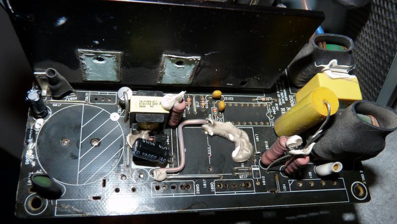

Была взорвана TNY278PN (взято из другого форума), и в обрыве входная ёмкость 470uFх400v
Микросхему заменил на TNY280PN, конденсатор временно установил 330х400 (400в маловато, скорее всего это и стало причиной + к этому ограничено посадочное место)
Включаю, ноль реакции, на дежурке меняется напряжение от 0.02в до 0.11в
Менял оптопару заменой, проверил все элементы в дежурке, ничего больше не сгорело, обмотки трансф. целые
Напряжения на выводах микросхемы
1(EN/UV) - 2,4в
2(BP/M) - 5,7в
4(D) - 306 в
Подскажите что ещё может быть причиной, отсутствия дежурки? (фото из сети, бп идентичный)

Диод SBL05L40C (сразу после трансф.) на проверке диодов в прямом направлении показание 98, со временем растёт, сейчас 129 (диод выпаян), в обратном - бесконечность, вроде маловато для обычного диода, и странно что меняется показание со временем, возможно это свойство этих диодов или смело под замену?

Трансформатор.
Saturnus
11 лет 2 месяца назад
Осматривал и прозванивал, на вложенном фото просматриваются выводы, прозваниваються 2 и 3 и звонятся 4 и 5, на выходе два вывода 9 и 10 тоже контакт есть...
Между обмотками 2-3 и 4-5 есть не большое сопротивление, значит короткого не должно быть, сужу ещё по диоду и супресору на входе трансф. (ZD501 и D501) они оба целые, логически транс тоже целый

Есть сомнение в том, что проверены все элементы. Вы уж лучше перечислите проверенные детали.
SBL05L40C диод Шоттки.
Saturnus, как проверяли на межвитковое замыкание?
У меня пару недель назад был Чиф на 1000W. Тоже вылет дежурки из-за входного кондера. Так пока сносило крышку микросхемы, сгорела почти вся мелочевка и плазмой прошило корпус мелкого электролита. Отверстие пару миллиметров.
И, да, транс под замену.
, есть FBT и ESR тестер, но он вообще никакой реакции, проверял обычным тестером (замкнул щупы, к примеру 2 Ом, через трансф чуть больше)
Просто что всю мелочёвку выпаивал (в том числе и высоковольтные конденс.), все активные елементы в первую очередь, но кроме микросхемы и входного конденс. ничего не нашёл (чуть попожей ещё досконально всё проверю, если не запустится, составлю список что проверял), отключал даже дежурку от основной схемы, думал может что подсаживает её, но тоже самое
Просто по форумах заметил горит этот транс если выгорает мелочёвка вокруг него, по моему супресор как раз для защиты и стоит, а он цел
Есть осциллограф (к сожалению я с ним ещё на "Вы"), в горячую часть боюсь им лезть, а на выходе трансф., он может что-то внятное показать?
