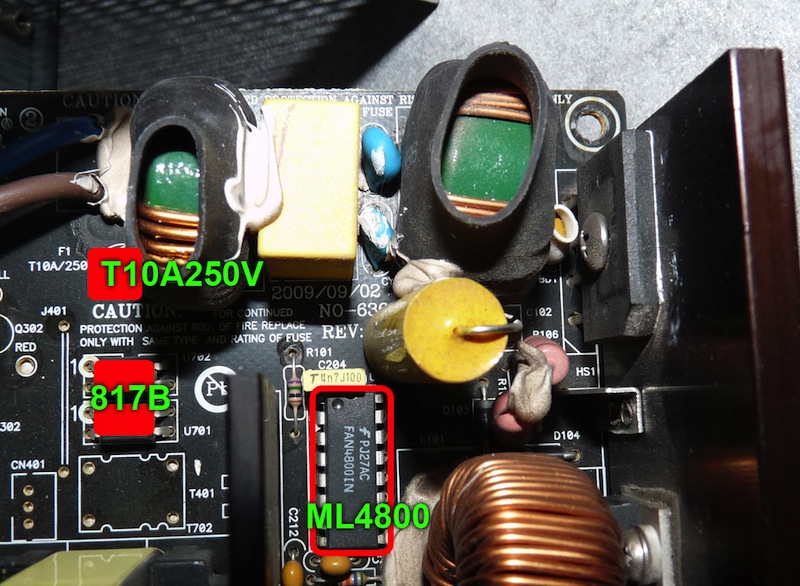

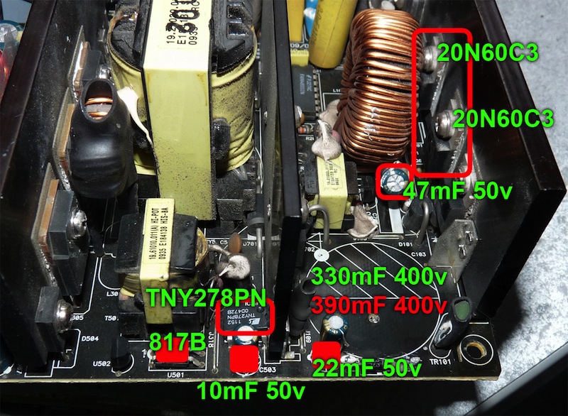

Блок питания Chieftec APS-550C после обрыва конденсатора 390mF 400V.
Приехав домой после Нового Года включил ПК и хлопок с фейерверком.
Конденсатор 390mF 400V ушел в обрыв и за собой утянул компоненты, замена на идентичные компоненты кроме FAN4800IN и 390mF400V:
T10A250V (1 шт.);
FAN4800IN (1шт.) - замена на ML4800;
817B (3 шт.);
20N60C3 (2 шт.);
TNY278PN (1 шт.) - от него и был фейерверк;
390mF 400V (1 шт.) - замена на 330mF 400V;
на всякий случай заменил:
47mF 50V (1 шт.);
22mF 50V (1 шт.);
10mF 50V (1 шт.).
Ниже на снимках видно расположение заменяемых компонентов (красные под замену, зеленым видно что впаял).

Добрый день!
Тоже было ошибкой так думать как Вы. В итоге потерял 2 микросхемы вместо одной.
Мелкие конденсаторы желательно заменить в силовой части (в области где поступает напряжение 220 и дальше на конденсатор 390mF).
Микросхемы (в моем случае TNY278PN и FAN4800IN ) если нет повреждения вроде визуального перегрева можно оставить, если не заведется проверять (у меня TNY278PN разлетелась и вторая FAN4800IN поменяла цвет на матовый черный, что является визуальным перегревом).
Возможно один или оба полевика полетели, нужно выпаивать и проверять, по другому не получится. В моем случае это 20N60C3.
По сути:
1) осмотр микросхем питания;
2) выпайка и проверка полевиков;
3) замена конденсаторов мелких и главного на 390 который у Вас стоит. На 390 не нашел, но на 330 есть, да и в новых ревизиях его ставят.
