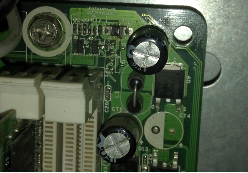

Не стартует с кнопки, принудительно работает как часики
При попытке включения после того, как была вынута из розетки - не реагирует на кнопку. Путем замыкания зеленого провода заводится и работает без нареканий. Выключается с кнопки как надо. Если вынуть все USB и выключить - наяривание кнопки раз 10 подряд быстро приводит к тому, что вентиляторы дергаются и мать стартует таки с н-ного нажатия. Замеры вольтажей показали, что в выключенном состоянии на портах USB чуть более 4 В. Если в части портов подключены девайсы - снижается до 3 В и даже на наяривание кнопки не реагирует. При попытке включить после отсоединения девайсов с USB и быстрого клацания кнопки много раз - по линии USB наблюдаются просадки с 4,5 до 4 В синхронно каждому рывку вентилей. Если процедура удачная - мать запускается и напряг стабилизируется на уровне 5,1 В. Если фейл - снижается до 3 и без замыкания дежурного провода запустить не выйдет.
BIOS сбрасывал и обновлял.
Блоков питания штук 5 за все время перепробовал, от 300 до 500 Вт.
Как понимаю, в силовой цепи где-то слабина. Но как ее выяснить - я не в курсе. Помогите пожалуйста
, скажите, что звонить, откуда плясать. На матери ни одного вздутого кондера.

[OFF]Поглядеть на коммутатор +5VDUAL, например.[/OFF]

Я извиняюсь за нубский вопрос, но как он выглядит-то, коммутатор этот?
10 лет 9 месяцев назад
[OFF]
Как угодно :).
Могу нагадать диод в дежурной части коммутатора и n-канальный MOSFET в основной. Расположение - угол платы рядом со слотами памяти.[/OFF]
Я там то я и не смотрел! Вот гляжу - возле кондера слева "хрень двуногая" (диод это или что?) выглядит нездорово.
[OFF]Диод Шоттки, 1 А, например.[/OFF]
Вы имеете в виду, что эта "хрень" - диод Шоттки? Я просто во внешностях SMD-компонентов слабо разбираюсь( Знаю что C-кондер, R-резистор, D-диод обозначают, но на вид они все похожи. Если я не ошибся, вы имеете в виду что хворо выглядящая деталь - диод этот - на что его заменить?
Не должно оно ведь так болезненно выглядеть?

И можно к его ногам тыкать мультиметром? Если да - что должно быть на экране?

Вырубил комп, ткнул Вырубил комп, черный щуп на землю БП пустил, красным - к правой и левой ноге по очереди. На правой 5,0,8 - на левой уже от 3 до 4. И нажатие кнопки питания приводит к снижению. Во включенном состоянии - и там и там примерно 5,1 В
Вам сложно найти диод Шоттки с номинальным током не менее 1 А :)?[/OFF]
Извините, но я не знаю как искать( Я нуб( Что такое диод шоттки наю, но как он выглядит в SMD исполнении - хз. Есть в наличии: мама ASUS m2n дохлая, видяха Geforce mx440 доисторическая, жесткий диск IDE 200 Гб 3,5" и парочка хардов на 2,5" современных. На чем из них может быть?
