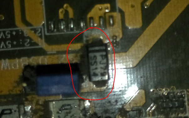

Автор: ns3230 , 8 февраля 2016
Не стартует с кнопки, принудительно работает как часики
При попытке включения после того, как была вынута из розетки - не реагирует на кнопку. Путем замыкания зеленого провода заводится и работает без нареканий. Выключается с кнопки как надо. Если вынуть все USB и выключить - наяривание кнопки раз 10 подряд быстро приводит к тому, что вентиляторы дергаются и мать стартует таки с н-ного нажатия. Замеры вольтажей показали, что в выключенном состоянии на портах USB чуть более 4 В. Если в части портов подключены девайсы - снижается до 3 В и даже на наяривание кнопки не реагирует. При попытке включить после отсоединения девайсов с USB и быстрого клацания кнопки много раз - по линии USB наблюдаются просадки с 4,5 до 4 В синхронно каждому рывку вентилей. Если процедура удачная - мать запускается и напряг стабилизируется на уровне 5,1 В. Если фейл - снижается до 3 и без замыкания дежурного провода запустить не выйдет.
BIOS сбрасывал и обновлял.
Блоков питания штук 5 за все время перепробовал, от 300 до 500 Вт.
Как понимаю, в силовой цепи где-то слабина. Но как ее выяснить - я не в курсе. Помогите пожалуйста
, скажите, что звонить, откуда плясать. На матери ни одного вздутого кондера.
ns3230
10 лет 9 месяцев назад
pj79 ss14 нашел, Sd4 нашел, что-то из этого пойдет?
Кто-то мешает проверить в выпаянном состоянии :)?
Я уже не говорю о том, что при попытке выписать символы на корпусе элемента было бы неплохо сообщать тип корпуса. Если вы не можете указать тип корпуса, то никто не запрещает привести фото.[/OFF]
sd04
ss14
ss14 по описанию вроде оно

А "проверить" - это, как понимаю, мультиметром в положении, где пиктограмма волны и диода, прозвонить в обеих направлениях?
[OFF]SS14 - сойдет.
Да.[/OFF]

Большое спасибо! Сейчас с работой разберусь - и буду пробовать....
[OFF]12-вольтовым паяльником на 8 Вт можно выпаивать эти диоды? И как понимаю, серая полоса - катод? И надо чтоб на новом она смотрела в ту же сторону что и на старом?[/OFF]
[OFF]Угу. Угу. Угу.[/OFF]
ns3230
Заменил утром, до сих пор полет нормальный. Вопрос решен, огромное спасибо за помощь!
