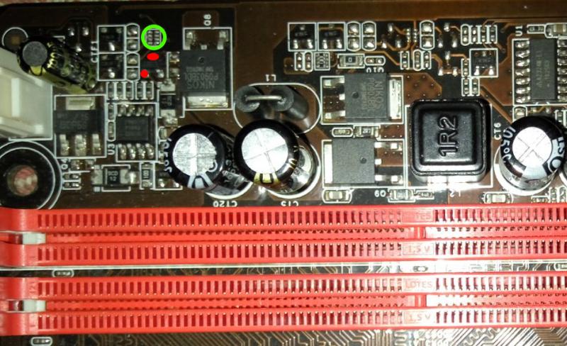

Попалась ко мне материнка Biostar n68s3+. Проблема следующая: при первом подключении к БП - нормально стартует с кнопки, с кнопки выключается и больше не стартует. Если коснуться пальцем контактной площадки, отмеченной зеленым кружком - слышно тихое "чирикание", и мать стартует. Если легко прикоснуться - стартует с кнопки, если сильно - сама сразу запускается. На транзисторе, между ногами, обведенными красным - напряжение 4,6-4,7 В вместо положенных 5 В (даже 5,1 В без нагрузки БП дает). Между второй ногой и землей - около 0,4 В (а оно там вообще должно быть???). На портах ЮСБ такое же (4,6-4,7 В), если джампер перекинут на "дежурку", а не основную линию. Как понимаю, бяда в коммутаторе линий +5 В (недавно с такой проблемой одну мать спас, благодаря подсказкам старожила с этого форума, там диод шоттки дохлый был). Что звонить, куда двигаться подскажете в первую очередь.https://rom.by/files/t68y3.jpg

Я понимаю, что столь неосторожное отношение, статика и все такое - могут выглядеть дико, но, тем не менее - особенность была выявлена случайно, никто специально коротить все подряд не ставил за цель. "Чириканье" - один из симптомов плохого контакта. При локализации в качестве потенциально возможного виновника был выбран транзистор, который для проверки был слегка прижат спичкой (чтобы убедиться, что пайка не отходит). Там тесно, вот палец и коснулся случайно, а данный момент был выявлен. При работе в медицинских перчатках ничего такого нет, следовательно, причина включения - именно то, что палец что-то коротит.

Я хз, как оно по научному называется, да и вообще не в курсе, полевик это, или биполярный, или еще что, так как гугл по маркировке ничего не дал, а я в SMD компонентах не особо понимаю. Так бы не у других спрашивал, а сам все решил.

Но как? Я же сразу за это и взялся, но на нем только циферки 22803 (или 22903 - "мартышка к старости слаба глазами стала"). По формату - транзистор в корпусе SOT23, и это все, что ясно.

Источник звука именно здесь оказался
люди, которые хотят узнать больше - рассказывают о нём, показывают фотографии с ним, приводят маркировку с него
Так я рассказал все, что определил, и маркировку привел (повторюсь, 22803, корпус SOT23)
проводят глазами и мультиметром исследования
Визуально все целое, мультиметром его проверял: между отмеченными контактами 4,6 В, но что там именно мерить - я не знаю.

Вот в фокусе все элементы
https://rom.by/files/1111_9.jpg
