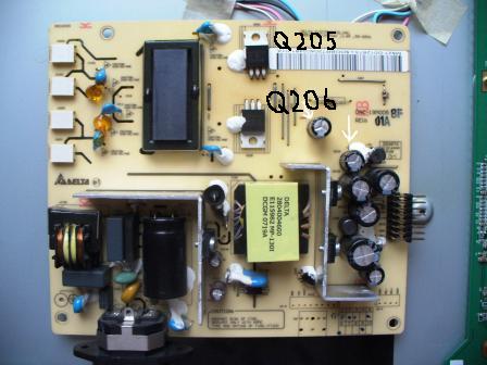

При включении в сеть на мгновение вспыхивают лампы и всё. далее SMD предохранитель F200 Сгорает . Если ставишь 0 сопротевления то горят Q205 206- (40t03gp). Певичка на трансах в норме 750 Ом.
"Заменил все кондеры 25V*220 мФ и на всяк случай 25V*1000 мФ " Это КЗ Или что? Еще добавлю если выпоять или просто убрать "SMD предохранитель F200 " То монитор работает тоесть изображение есть ... только лампы не фурычат
Зарания спасибо.. https://rom.by/files/acer_614.jpg

Проверь диодный мост в первичке, возможно в нем кз, и замени конденсатор

"Проверь диодный мост в первичке, возможно в нем кз, и замени конденсатор"
Имеешь виду высокое?

Да вроде все в норме..

КЗ в инверторе..- ищите пробитые детали.

Прежде чем сюда выложить весь прозвонил .... И где именно найти не могу...
Спасибо хотя бы теперь точно знаю что КЗ

БЛИН Ну уже почти все поменял .. :( :evil:

Вопрос чем заменить Шим BIT3713
