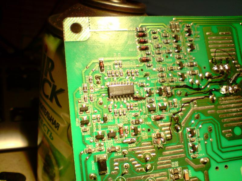

При включении в сеть на мгновение вспыхивают лампы и всё. далее SMD предохранитель F200 Сгорает . Если ставишь 0 сопротевления то горят Q205 206- (40t03gp). Певичка на трансах в норме 750 Ом.
"Заменил все кондеры 25V*220 мФ и на всяк случай 25V*1000 мФ " Это КЗ Или что? Еще добавлю если выпоять или просто убрать "SMD предохранитель F200 " То монитор работает тоесть изображение есть ... только лампы не фурычат
Зарания спасибо.. https://rom.by/files/acer_614.jpg

Нет микруха стоит bit3713
https://rom.by/files/P110610_00.11.JPG// Что то с ней "Мне так кажется"...Просто даташит не могу найти на 3713 Есть BIT 37 15 Пойдет?

Нет, трансформатор. ;)
В сдвоенных трансформаторах часто пробивается одна из обмоток.
Какие сопротивления вторичных обмоток ?
Просто она же отключает "Чтото гдето то когда лампы загораются на 40t03gp она это не делает" Я так думаю /images/smiles/icon_redface.gif Или всеже транс при нагрузки пробивает? ......

Проблема уже описывалась: ищи сгоревшие чип-резисторы с обратной стороны платы (10 ом)
Их там три 2 в SMD все в норме...

Всем участникам спасибо. Такой же монитор, вспухшие ёмкости, сгоревший предохранитель W, пробитый полевик, сгоревший резистор r210 10 ОМ в затворе. Оба транзистора заменил на IRF1010, работает, разогрева нет.
Но блин у меня все целое..... А горит предохранитель W Если перемычку ставишь то горят Транзисторы ap40t03gp "Точне шелкают в такт с зогаранием ламп и так моргает пока не сгорят" ... Что за херь Блин.
