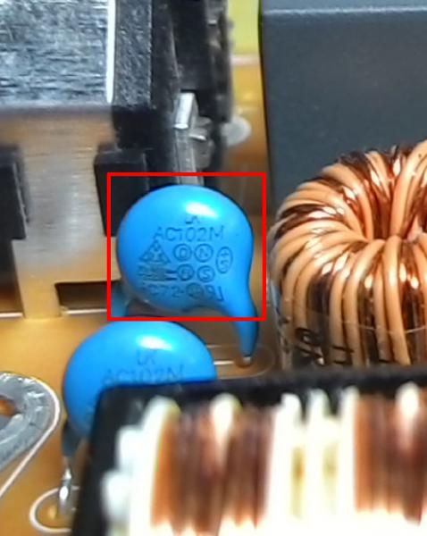

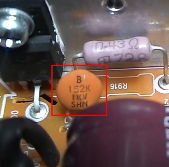

Помогите по маркировке конденсаторов определить их емкость и рабочее напряжение. Спасибо!
DiY
9 лет 10 месяцев назад
С маркировкой вроде как разобрался:
рис. 1. - 1500pF 1KV
рис. 2. - 0.001mF 250V
