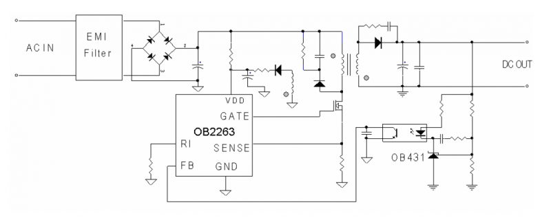

Есть у меня AC-DC блок питания на DIN рейку, вход у него 220V, выход - 12V/1A. Когда включаю блок питания без нагрузки, все ок, запускается. Если блок питания запустился и я в процессе его работы подсоединяю нагрузку 4.5W, то он хорошо ее держит, напряжение на выходе стабильное, не просядает, 12.2V. Но если нагрузка уже подключена когда я запускаю блок питания, то блок питания не может нормально запуститься. Datasheet на ШИМ контроллер не удалось найти в интернете(маркировка на нем "63e38a"). Но срисовав схему с платы и посмотрев на схему подключения например ШИМ контроллера OB2263, схемы почти идентичные:
https://rom.by/files/sch.png

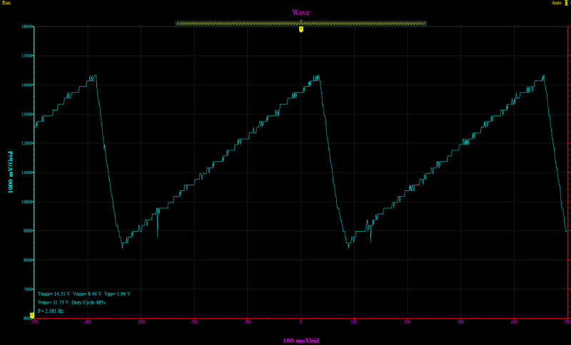

Напряжение питания ШИМ контроллера:
https://rom.by/files/vcc_voltage_not_start_forum.png

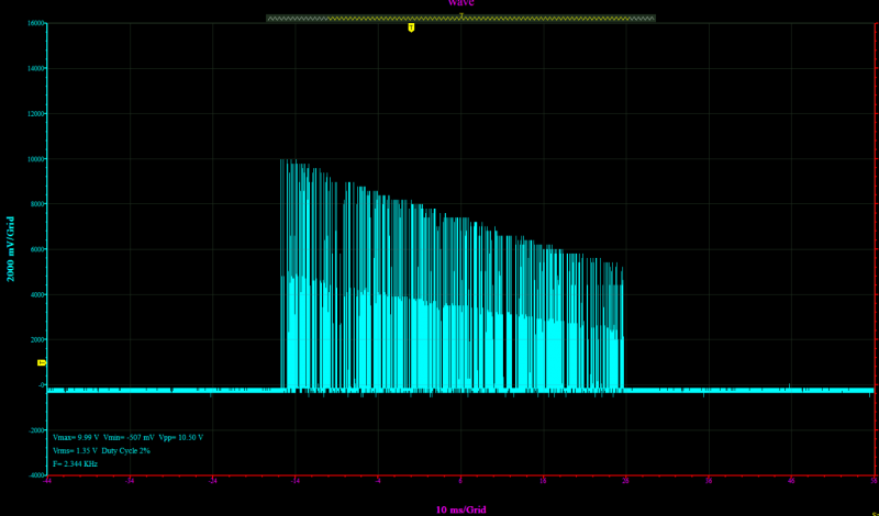

Периодически появляются такие пачки импульсов на затворе полевика:

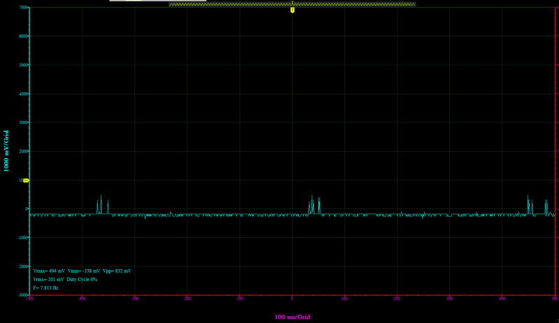

Напряжение на выходе блока питания:
https://rom.by/files/vout_not_start_forum.png
На входе оптопары - 0V всегда.

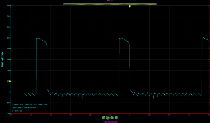

Но на выходе оптопары(вход FB):
https://rom.by/files/comp_voltage_not_start_forum.png

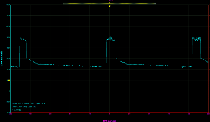

На входе sense:
https://rom.by/files/sense_not_start_forum.png

Напряжение питания на ШИМ контроллере при запуске на холостом ходе, плавно становится стабильными 12-ю волтами. При запуске с нагрузкой я приводил осциллограмму в начале темы, там пила такая.

Увеличьте емкость в питании ШИМ. Если не поможет, SG6848 на замену.
Да, диод в питании ШИМ. Или просто параллельно ему подпаять 1N4148
