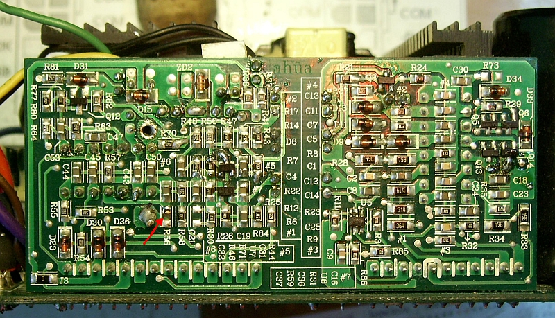

Здравствуйте, мне отдали плату от блока питания Chieftec CFT-560A-12S.
Хозяин говорит, что блок перестал запускатся,
он отдавал его на ремонт трем мастерам, но они так и не починили.
По их словам, если отключить защиту, блок питания работает нормально,
а с подключенной защитой не стартует.
Мне достался в таком состоянии, как на фото.
Серый провод PG/OUT припаян на +5 вольт, нет резистора R56 (отмечен стрелочкой).
Менялись С3, С6 на основной плате и С56, С38, С15, С20 на плате управления.
Отпаивались и может менялись мелкие транзисторы.
Схема очень похожа на эту: https://rom.by/files/CFT-500A-12S_CFT-560A-12S_CFT-620A-12S_0.pdf
На найденной схеме не обозначены номиналы деталей, в связи с этим такой вопрос:
Какая величина сопротивления R56 (стоит последовательно с проводом PS/ON на четвёртую ногу PS222S),
и какая должна быть ёмкость у конденсаторов С3, С6, С56, С38, С15, С20.
Они менялись и нет уверенности, что установлено то, что нужно.
Согласно даташиту http://pdf1.alldatasheet.com/datasheet-pdf/view/169191/ETC2/PS222S.html на 4ую ногу ризистор не устанавливается. Но если у тебя отсутсвие R56, создает бесконечность, то для меня не понятно как блок включается а затем уходит в защиту.
Емкости, если они у тебя в обвязке так же по даташиту можно посмотреть.
Померяй напряжение на ногах 5, 7, 8, 9.
У себя я этот блок ещё не включал, сначала хочу восстановить первоначальный монтаж после всех мастеров.
Видимо они что-то навешивали на монтаж, а когда отдавали, то все свои сопли поубирали,
а восстановить первоначальный монтаж не удосужились.
Конечно, без подачи на четвёртую ногу "земли" блок и не подумает включаться.
На других схемах PS/ON подаётся через резистор от 100 Ом до 2 кОм.
Хотелось-бы поставить резистор такого-же сопротивления, какого и было первоначально.
В даташите действительно нет резистора на четвёртую ногу,
но типовая схема включения там слишком упрощённая и нет номиналов нужных конденсаторов,
есть только мелкие по 0.1 мкф.
