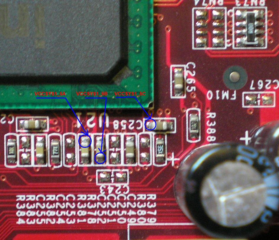

Поднимаем платы с дохлыми южниками ICH5
Автор: uncledim, Откуда: Moscow
Добавлено: Вс Фев 25, 2007 1:53 am
<font size="-4" color="#9966ff">Скажу сразу - не являюсь сотрудником какого-либо сервис-центра, и сотни матплат в сутки через меня не проходят. Посему нижеизложенное прошу принимать не как рецепт, а как рекомендуемую к проверке и обсуждению методику.</font>
"Отжиг" USB
Итак, в руках плата с дохлым южником ICH5 - какие-то из линий данных USB коротят на землю, южник нагревается от дежурного питания. Вначале "отжигаем" USB (достаточно кратковременной подачи на коротящие выводы дежурных 3.3В) - просто чтобы не мешались. Снимаем питание - проверяем тестером - двигаемся дальше или повторяем процедуру.
"Отжиг" дежурного питания
Проверяем, не проседают ли дежурные 5В и 3.3В.
Подаем дежурное питание и проверяем, не проседают ли дежурные 5В и 3.3В. Если да - подаем на них "силовые" 5В/3.3В и ненадолго включаем БП (перемычкой на PS_ON). Снимаем все перемычки, проверяем дежурные напряжения. "Поднялись" - хорошо, не поднялись - пробуем еще раз, и еще несколько раз, не получается - оставляем "силовые" перемычки и двигаемся дальше.
Отжиг" нагрузки конденсаторов, подключенных к выходам внутренних дежурных источников
Ищем на плате три конденсатора, подключенных к выходам внутренних дежурных источников 1.5В (VCCSUS1_5A,B,C) - как минимум один из них просевший до 0.2..0.4В (во всех моих случаях это был только VCCSUS1_5A, но выводы по поводу остальных пока делать не берусь) - теперь "отжигаем" его нагрузку. Для начала подаем 1.5В (можно с Vсс установленного проца, можно с Vmch/agp), не помогает - даем несколько кратковременных замыканий на 2.5В питания памяти, или, в крайнем случае, 3.3В. Дожигать пятью вольтами не стОит, мост наверняка умрет насовсем; если 2.5В не помогают - перед подачей 3.3 рекомендую попробовать сначала 3.3VSB (как относительно слаботочный источник). Если напряжение поднялось до требуемых 1.5В - с большой вероятностью мать оказывается полностью рабочей (за исключением USB портов) и южник "сбрасывает" градусов 15-20.
Пару раз приходилось отжигать усб 5 вольтами - прокатывает 50\50, но всеравно, терять то нечего.
Часто VCCSUS1_5 "догорает" в течение довольно продолжительного времени - до нескольких минут; ток при этом постепенно уменьшается от единиц ампер до 0. Если мост при подаче напряжения с 1.5В AGP на просаженные источники не сильно греется - имеет смысл бросить перемычки и включить плату минут на 5, после чего - снять перемычки и проверить состояние источников.
Целесообразность продолжения отжига можно проследить по посткарте: пока шевеления на ней заметны можно продолжать, как только встали нули - можно заканчивать, южник умер...

Я бы не стал "ворошить прошлое", если бы не три матери, на прошлой неделе случайно попавшие в руки и оживленные вышеописанным способом. Возможно, стоит заострить внимание на процедуре включения-выключения матери в процессе. Если на мать установлена какая-нибудь перемычка между дежурным и силовым источником - БП должен включаться/выключаться только тумблером на задней стенке, а сигнал PS_ON на его 20тиконтактном разъеме (зеленый провод) должен быть замкнут на землю (чтобы дежурные источники не пытались запитать лишнюю для них нагрузку). Кнопка включения на матери в момент подачи питания замкнута, через секунду-две - разомкнута (т.е. мультик должен отработать штатную процедуру запуска). Еще один момент: во всех случаях "лечения" на мать был установлен процессор (наличие/отсутствие на плате его Vcc может быть критичным).
Случаи, когда нет схемы/второй такой же исправной платы
Для случаев, когда нет схемы/второй такой же исправной платы, имеет смысл указывать положения элементов, подключенных к VCCSUS1_5 (для облегчения поиска). Добавляйте сюда уже известные:

MSI 865PE NeO2-P (MS-6728 v.2.0) c268 c299 c293

Вместо перемычки - использовать диод Шоттки.
  • Автор: uncledim, Откуда: Moscow Добавлено: Сб Мар 03, 2007 8:08 am
kiwin писал(а):
Если установить перемычку с 1,5V( например с AGP) до конденсатора неисправного внутреннего
источника, то мама нормально стартует и проходит 25 код.
Да, есть такое дело. Но я бы всё же ставил Шоттки, а не перемычку. Мало ли, вдруг через день-другой этот источник поднимется - будет неаккуратненько" :)

3. Поставил диодик между мосфетом на AGP (Q88) и VCCSUS1_5A (конденсатор не обозначен, находится между R234 и местом под C29)

  • GA 8IPE1000 v3.1 поднялась с помощь нехитрого метода, описаного автором, кинул перемычку с АГП на BC374. (до этого вставала на 25 коде)
  • GA 8IPE1000 v3.1 ЮМ грелся градусов на 80. В общем помогло только отжигание VCCSUS1_5A напряжением 3.3V с БП, причем не кратковременно, а 2-3 раза по 2-3 сек. и несколько раз- иначе чип ICH5 перегревался.Мамка заработала.
  • Elitegroup 865PE-A7 V:1.0 LGA775 - ожила после устранения КЗ на фронтальных USB и кратковременной подачи 2,5v на конденсатор SC21( VCCSUS1_5A)
  • GA8IPE1000. При коде 25 ЮМ в дежурке практически не грелся. КЗ по одному из ЮСБ. Перемычка с источника 1,5 в. на конденсатор BC374 решила проблему. Мать сутки гоняется, проблем нету.
  • Rom: Вообще, как показывает практика (теперь уже достаточно обширная), платы с биосом от Award и стоящие на коде 25h все запускаются при подаче 1.5В на просаженный внутренний стабилизатор моста VSUS_1_5- обычно (других просаженных 1.5-тора вольтовых пока и не встречалось) это VSUS_1_5A. Мат. платы с биосом от AMI (пока проверено только на ASUS'ax), стоящие в D0h, также запускаются и работают при описанной выше процедуре.
  • Немного статистики: За последнии три месяца этим методом было реанимированно штук 20 плат, все работают без проблем, но попадаются платы, где после отжига пропадает звук (ИМХО сдыхает после отжига дежурки, ладно разберемся). И не надо забывать и о других проблемах плат под 478, в часности мосфеты АРМхххх и отвал сокета.
  • Отжиг помогает и платам на i845 (ICH4), только статистика не столь оптимистичная.
  • ASUS P4C800-E ЮМ грелся градусов на 80. После отжига USB температура резко снизилась. Найдена точка, при подаче на которую 1.5 в мамка завелась, и после снятия 1.5 вольт выход поднялся и мамка работает.
