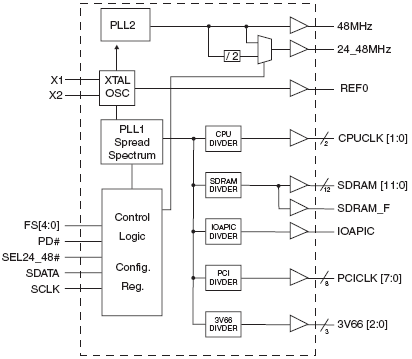

Генератор тактовых частот (также синтезатор частот, тактовый генератор, сленг. "клокер" - от англ. "clocker", clock generator, clock synthesizer) — устройство, формирующее основные тактовые частоты, используемые на материнской плате и в процессоре. Источником опорной частоты для него служит, как правило, кварцевый резонатор ("кварц") на частоту 14,318 МГц или 25 МГц. Именно на этом факте и основывается разгон с помощью перепайки кварца. Поскольку все частоты зависят от кварца, то, заменив его, можно поменять все частоты одновременно. Пример подобной модификации.
На современных платформах многие модели клокеров являются программно-доступным ресурсом, запись в который выполняет чипсет по шине I2C. С недавних пор такого рода устройства позволяют выполнять также и чтение, что в сеансе операционной системы обеспечивает пользователя необходимой информацией об используемых частотах.
Существуют две архитектуры тактовых генераторов. В первой из них сетка частот транслируется всем потребителям на системной плате, во второй - клокер формирует необходимые частоты для всех подсистем, кроме памяти, а за обеспечение тактированием слотов DIMM отвечает Clock Buffer, на который клокер передает только код требуемой частоты.
  • Одночиповое решение
    • Клокер Winbond W83193R-01
  • Двухчиповое решение
    • Клокер - IC Works W40S11-23, буфер - IC Works W1246
Выбор частот, выдаваемых ТГ, реализован с помощью ног FS, числом от двух до пяти. Уровень логической единицы обычно соответствует напряжению питания (3.3В), но лучше свериться с таблицей Electrical Characteristics даташита, так как бывают трёхуровневые сигналы – 0, 1 low (к примеру, 1V<X<2.0V) и 1 high (например, > 2.0V). Логический ноль – традиционно земля. Отсюда следует вторая модификация – изменение комбинации ног FS. О соответствии ног и частот можно узнать из даташита на микросхему.
Часто случается, что производитель материнской платы не указал все доступные комбинации, ограничившись распространёнными и, возможно, “безопасными”. Тогда, прочитав даташит, можно узнать, какие частоты поддерживаются и как их выставить.
Схема клокера
Схема клокера
Распознать микросхему можно по количеству ног – порядка 32 на старых платформах (Socket 7) и до 50-60 на новых. Расположение микросхемы традиционно близко к процессору и чипсету, корпус - SSOP. Маркировка микросхемы сообщает фирму-производителя и модель. Чипсеты Nvidia, начиная с Nforce 2, стали обладать встроенными ТГ, а значит, разгон всех материнских плат на базе этих чипсетов может производиться программой, предназначенной для данного чипсета, а не дискретного ТГ.
