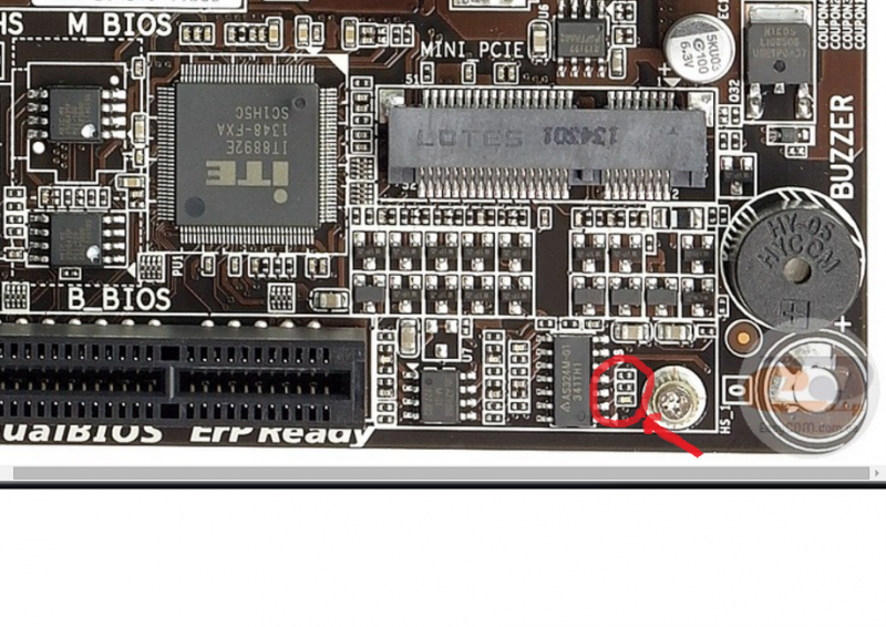

Перезагружается через каждых 30сек, на экране ничего нет, транзисторы все в порядке. На ютубе нашел похожую проблему целой серии материнок гигабайт, говорят что слетает биос. Как его перепрошить? Там стоит две микросхемы и на офф. сайте гигабайта прошивки не в формате bin, а exe. Подскажите как быть?

Здравствуйте. Попала ко мне данная плата с поврежденным сокетом,было сломано две ножки по VCC и одна VDDQ... VDDQ восстановил,плата запустилась,работает,погонял в тестах,все норм. Потом заметил что выпаяли разъем 4-pin CPU_FAN1(как то сразу не заметил,подключал пропеллер к 3-pin CPU_FAN2. Поставил разъем,включаю,не включается постоянно перезагружается... отключаю пропеллер стартует заходит в биос,все норм.
Возле шима обнаружил то ли перебитая,то ли перегоревшая дорожка (не понятно просто)...
