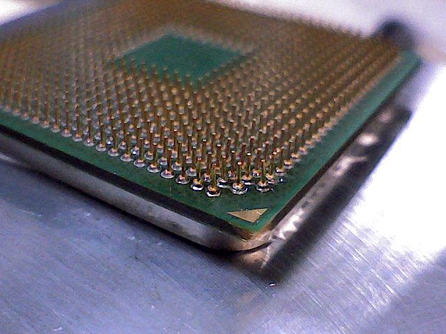

Слева донор, справа реципиент. У второго не хватает 7 ног со стороны ключа которые я попробую пересадить.
Сдуваем n-ное кол-во ног с донора.

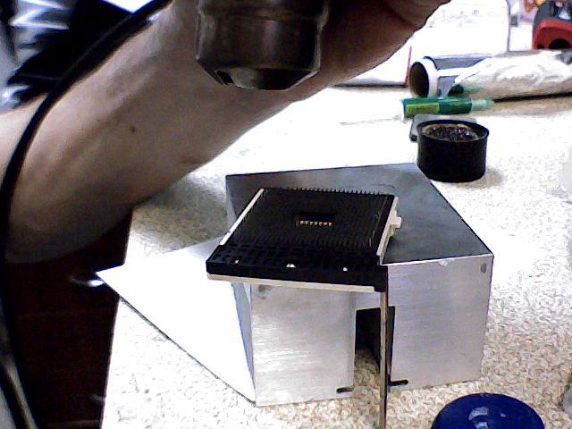

Аккуратно придерживая ножку пинцетом облуживаем ей шляпку.

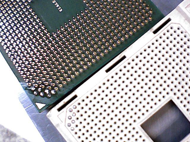

Готовые ножки для пересадки укладываем в сокет. Сокет должен быть открыт, иначе Вы не сможете их туда установить и соответственно они не прилипнут к подложке процессора.
Смазываем контакты на процессоре густым флюсом (использовал густую спиртоканифоль). Не стоит смазывать ножки, иначе они не выпадут из сокета.
Ставим процессор в сокет и переворачиваем. Рекомендую чутка обстучать сокет, чтобы ножки провалились до процессора. Иначе они могут не прилипнуть. Затем греем всю конструкцию чтобы испарился спирт (грел при 120 градусах по показателю фена и на большом воздухопотоке)
Аккуратно вынимаем проц из разьёма.

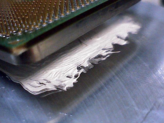

Подготавливаем радиатор и смазываем место посадки термопастой.
Сажаем проц на радиатор и аккуратно притираем его.

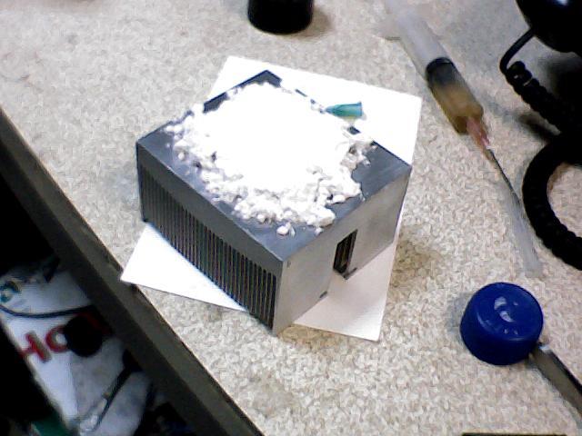

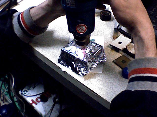

Засыпаем всё это мелкой перемолотой солью (перемолотой в пыль) чтобы проц даже не видно было. Тут нужно быть много аккуратным, так как соль быстро впитывает воду из воздуха и комкуется. Второй момент: соль нужно нежно распределить по процессору и не уронить донорские ножки. После нескольких попыток у Вас получится не роняя ног засыпать их солью. (это самый ответственный момент)

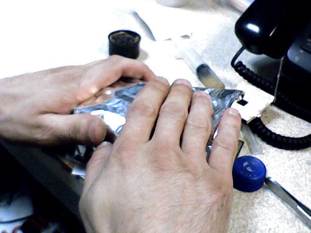

Накрываем всё это фольгой.
Греем феном. Следим за температурой по термопаре, которая соответственно должна находится в соли на уровне ног (температура не более 220 - свыше поднимал и угробил проц 939). Греть придётся ОЧЕНЬ долго, так как фольга отражает тепло и радиатор его хорошо отбирает. Буду благодарен всем предложениям по поводу замены фольги другим материалом.
Ждём самопроизвольного остывания. Снимаем фольгу.

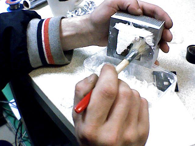

Акурратно мягкой кистью снимаем соль с процессора
И получаем хороший процессор с крепкими ногами.

Зачем упаковывать в фольгу так и не понял... Просто феном на ноги- не, не пробовали?
