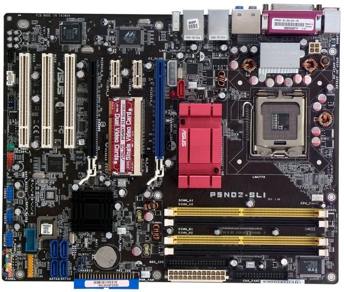

Материнка asus p5nd2-sli Не стартует. Код на посткарте FF, залипший reset. На мониторе ничего нет! Кулер процессора стартует, но сам процессор холодный. Северный и южный мосты нагреваются теплые но не горячие. Светодиод на материнке горит зеленый. Чтоб отключить кулер срабатывает длительное нажатие питания на POWER_ON на материнке. Пробовал без оперативной памяти, симтомы одинаковы.
Что дальше ковырять? Выручайте!
Напряжения замеряли? Сделайте замеры и огласите.

На дроселях вокруг проца питание по нулям. На Reser 3.3v power 5,16 v. Возле северного моста на паре транзисторах 2,39v 3,36v и еще они греются сильно.(9t15gn)

Делюсь еще наблюдениями. На метери интресный разьем под питание около проца 8 (EATX12v) пиновый вместо 4 пинового (ATX12v) на 12 вольт. По ключу он подходит под разьем от блока питиния 6 пинового (но на блоке 12v желтый провод расположен наоборот с черным). Могу предположить что владельцы могли по ошибке сунуть этот разьем от блока в гнездо материнки! https://rom.by/files/img_1632.jpg

По ключу он подходит под разьем от блока питиния 6 пинового (но на блоке 12v желтый провод расположен на землю)
сами то поняли, что написали?
может, не "по ключу", а по защелке? пины разъемов имеют свою конфигурацию, и 12 в не может быть "расположен на землю"

Ставить надо 4-х пиновый. Вы напряжение замеряли без подключения разъёма?

Gennadij48, ваше дело конечно, минусить за наводящие вопросы (которые собственно возникли на ваши писания, кои вы отредактировали), но при неправильном подключении (если воткнули таки) нормальный бп должен был просто уйти в защиту
можно ставить и 2-х пиновый, если пины запараллелены на плате, это обычно освещается в мануале
compaund, без подключения доп питания разве напряжения на VRM CPU будут, или вы про другие напряжения?

ставить надо 4-х пиновый. Вы напряжение замеряли без подключения разъёма?
Разумеется с подключенным. Но к сожалению 8 пинового блока питания у меня нет, чтобы проверить работоспособность. Не думаю что нужно, контакты в этом гнезде запараллеленные.

Так вот вопрос: могли ли выгореть транзисторы вокруг проца из-за неправильного подключения "перевернутого" коннектера? В следствии чего нет питания на процессоре.? Не могу найти, где контроллер питания процессора на этой плате.? Кстати подскажите аналог под замену полевого транзистора 9t15gn

Вы смогли вставить другой разъём?
Снизу слева сокета по фото платы. Вы поищите даташит по маркировке микросхемы.
