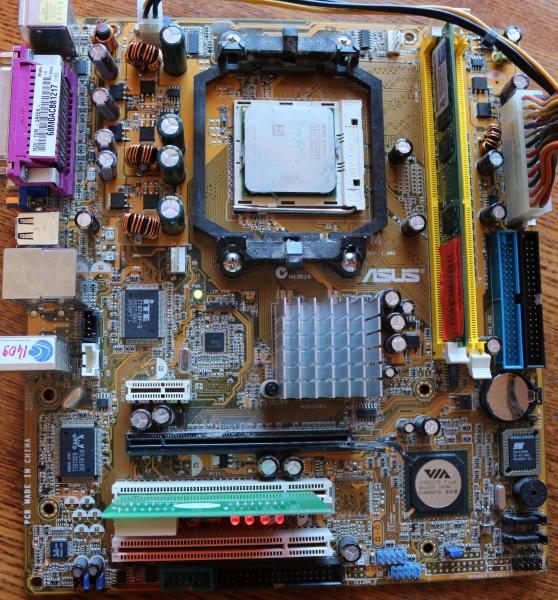

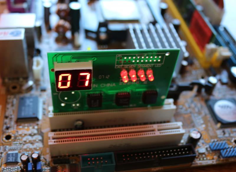

Проблема такая: по началу post-- (не было вообще) , заменил кондеры в обвязке проца (6,3v 3300мкф), теперь post 07, бипер издает 1 длинный 2 коротких, (отсутствие\присутствие озу ничего не меняет) куда копать? дайте совет.

Туда, на что сигнализирует бипер - проверить память и ее питания.
