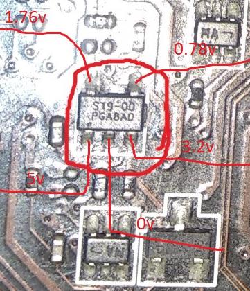

Не путайте наличие какого-то напряжения на каком-то выводе и мои гадания о функциональности этого вывода. Т.е. было бы неплохо удостовериться, что эти напряжения являются силовыми, а не сигнальными.
Yaroslav1710 писал(-а):
В момент когда плата без вывода изо-на ldo .... 3.2 вольта почему-то на входе где было 5
С обратной стороны платы дорожка идет прямо на колодку atx24pin(на 3.3v)
maco писал(-а):
А вот теперь расскажите, как вы умудрились измерить на этом выводе 5 В?
с таким успехом я скоро не то что 5 а 220 вольт там намеряю
а еще на шестилапой микросхеме вверху(возле 1 слота озу) тоже по 0
maco писал(-а):
Т.е. ни маркировки, ни функциональности.
Nikos p2003nd5g (n и р-канальный полевой транзистор.) (сомневаюсь что отсутствие питания и знание его функционала поможет решить проблему)
maco писал(-а):
Тогда не "шестилапой". P2003ND5G имеет всего 5 выводов.
Если имеется в виду 0 В на всех выводах, то это весьма сомнительно, поскольку оно похоже на коммутатор +5VDUAL, т.е. +5VSB присутствует.
Перемерял еще раз,сейчас 1 нога-5\2 нога-12\4 нога-0\5 нога-5
maco писал(-а):
Теперь почему-то выводов стало 4.
Потому что средний вывод(он же третий) висит в воздухе! но если так важно то на нем тоже 5 вольт!
maco писал(-а):
Если внимательно почитать документацию и поглядеть на плату, то станет понятно, что все 5 выводов припаяны к плате .
Прикрепил фото,и куда же оно припаяно то интересно...
maco писал(-а):
Большая контактная площадка, к ней припаян самый большой вывод P2003ND5G. А то, то вы пытаетесь назвать выводом, на самом деле выводом не является, поскольку штатно не может быть соединено с платой. Хотя внутри корпуса есть электрическое соединение с самым большим выводом.
с рядом стоящим комутатором питания с маркировой ma(j)
maco писал(-а):
С какой дури указанный элемент является "коммутатором питания"?
С такой что маркировка ma и корпус SOT-363 указывают только на него (SiP32431DR3)
maco писал(-а):
Нда, прочитать документацию автор так и не сумел :
