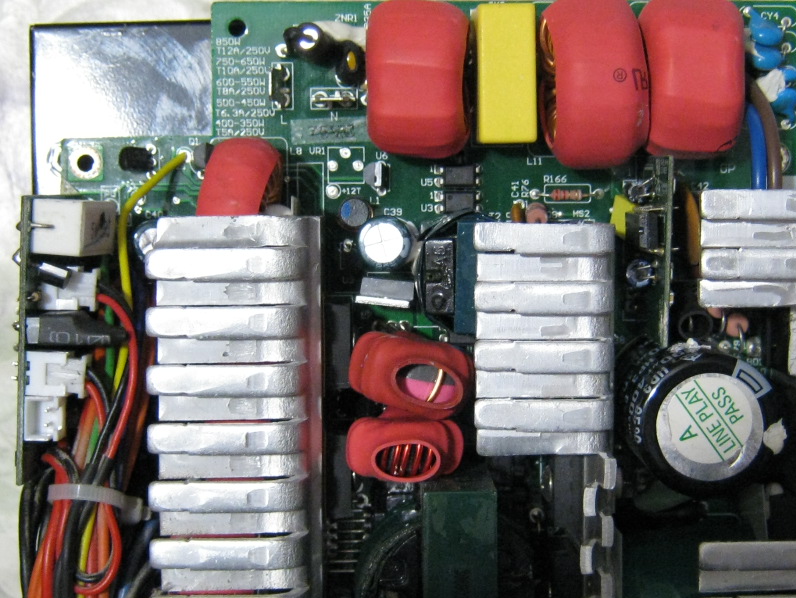

Привет всем!
Сабж. Отдали блок на посмотреть, при включении в течении пары секунд +5V плавно падает до 3.7-3.8V и держится на этом уровне. При выключении бп резко подымается до 5.1V, ну и потом ессно в нуль.
Вскрытие и осмотр показали пухлый C39 (10V2200uf). Замена на исправный ничего не дала. Визуально больше косяков на плате не вижу.
Остальные напряжения в норме.
Плата как на картинке.
Монтаж не то чтобы плотный, просто почти никуда не подлезть.
Поэтому рад любой подсказке, в какую сторону нужно копать.

В этих блоках канал 5 вольт(как и 3,3 вольт) построен на магнитном стабилизаторе(МС) тут есть статья о принципах работы.
12 вольт в порядке ? смотрите цепи стабилизации на tl431 в канале 5 вольт, бывает smd конденсатор дурит. С4
Ну и вокруг элементы(R8, R11-16 и т д), может непропай. К сожалению до 431 добраться сложно, надо половину выпаивать мощным паяльником.

Подобрался через отпаянные дросселя - заменил, порядком задолбавшись, U2 (tl431a), Q2 (a928a) - без изменений.
Проверил номиналы smd резисторов вокруг, в том числе R8, R11-16 - все в пределах своих значений.
С4 номинал не знаю, как его можно проверить? Но с виду живой кондер.
Пропаял всё вокруг, нифига - всё также просадка по линии +5V:(

если занижено 5в-вероятные причины
1 Течет керамика в обвязке 431,не думая менять самое частое
2 непропай,уплыли номиналы SMD резисторов в обвязке TL431,сама TL431
3 лопнули диоды смдешные в канале 5 вольт в корпусе sod80
4 кольцевые трещины выводов на массивных индуктивностях по 5в
5 6 Q2,Q24=KSA928A
6 U5=817B оптрон ~
обычно 0,01-0,1 мкф, проверить тестером в режиме сотен килоом - сопротивления быть не должно, не забыть выпаять перед проверкой, хотя лучше проверить заменой
Еще может дурить диодная сборка - попробуйте в параллель аналогичную подпаять
А конденсаторы в канале живы ?
Кстати, какой нагрузкой нагружаете каналы ? На какой ток ?

Уважаемые! Данный блок питания без нагрузки по 12v меньшей чем 12Вт, так и будет держать 3,7v по 5v. Нагрузите хоть лампочкой автомобильной.
