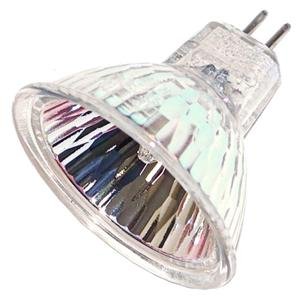

Всё зависит от наличия тугриков в кармане, а так и Луну с неба достать можно. Но судя по вопросу: "в Питере", со средствами напряг?
Я ставлю галлогенные лампочки 50Вт на 12В, имеется 7 штук можно докупить по мере надобности + пару убитых жестких дисков на 5+12.
http://ecx.images-amazon.com/images/I/41OHbgF%2BRCL._SL500_AA300_.jpg
http://lighting-store.com.au/lightshop/images/low_voltage_halogen_bi-pin_lamps_50watts_12_volts.jpg
Сейчас разжился лампой от кинопроектора 170W/16A. В комнате становится ну очень светло/images/koloboks/big_boss.gif ... и ещё они страшно греются поэтому подкладываю блюдца из сервиза (некоторые криво косятся). Вообще задумка была всё это врезать в фанеру но всё руки не доходят.... Мультиметром смотрим напруги, хотя, по большому счёту, если блок не вырубается значит они в норме. Что значит в динамике? Врубаешь всю нагрузку вот тебе и динамика. Всё равно в реальных условиях есть какой-то пик потребления выше которого мощность не поднимется...

я лампочками тож поначалу грузил, наверно самый надежный сверхбюджетный и сердитый вариант, но потом когда они немного свалились и прожгли линолеум на полу в 2-х местах :mrgreen:, спаял таки нагрузку в 180 Вт на резисторах в корпусе блока АТХ
