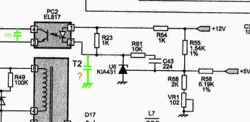

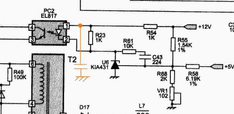

Попробовал отфильтровать питание, приходящее на оптопару
После этого полчаса копался, искал замену сгоревшему супервизору 7510:(

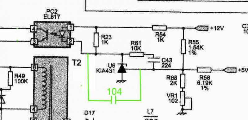

на 431 конденсатором, обычно на 0,1 меж входом и выходом
конденсатор на выходе(нога 3-4)
Так ? И еще, я не понял номинала 0,1. Имеется в видy 0,1㎌=100㎋=104 ?
цепь токового датчика, точнее обрыв конденсатора в его цепи
Первый раз промерил, второй раз заменил конденсаторы.
по идее, на этой ноге не должно быть частоты ШИМ(60Кгц), а только импульсы срабатывания оптрона
Наблюдаю 60кГц на обоих блоках.

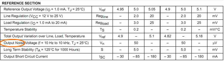

оптрон подключен к образцовому источнику в 3843 - там должен быть чистый выход

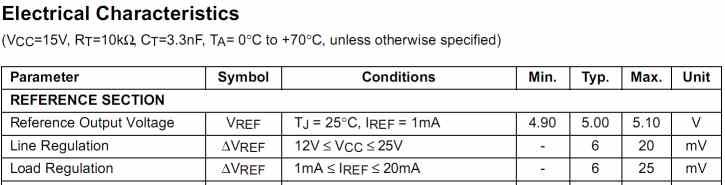

А вот с этого места, пожалуйста, поподробнее:)Ниже приводится кусок от fairchild:
Я это понимаю так, что из-за колебаний входного напряжения Vref может изменяться на 20мВ. У меня, правда, 50мВ.
А вот в мотороловском даташите присутствует
Если я правильно понимаю Noise Voltage, то должно быть чисто (50 ㎶), а у меня 50mV на картинке наблюдается. Или это дополнительный шум, вдобавок к перечисленным ?

Аватар пользователя EOF8157
этож какой конденсатор привесили несколько микрофарад ?
ну да, 104 = 0,1мкф,
на 3-4 ноге верно - 103=0,01мкф=10нф
вторая нога кондюк на землю не ставил, можно попробовать R61 закоротить(тогда попробовать С43 = 0,1 мкф), или уменьшить до 1к
в смысле достаточно хорошо фильтрованый, в добавок емкость ставится, вон и даташит говорит 50микровольт пульсаций
может с землей что ?
Не очень понял, прошу разъяснить конкретнее
земля, масса, может микротрещина, перемычка плохо запаяна, протрав(повреждение при травлении) вот наводка и прет
- никакого эффекта
- никакого эффекта

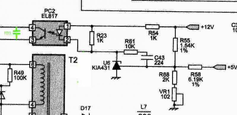

Попробовал наконец, рецепт M - 16, любезно указанный Mr.Barbara. Эффект радикальнейший, то есть ни свиста, ни частоты 3 кГц. Это и было обещано в той теме, и, действительно, так и есть.
Однако, любопытство вынуждает меня несколько злоупотребить вниманием старших товарищей и вновь поднять вопрос, сформулированный еще в 3-м посте: "Почему так получается ???"
если включить между 3 и 4 ногами GM3843 RC-цепочку 1кОм+1нФ
В пдф это есть, зовется slope compensation по русски не знаю как
там правда варианты с транзистором но есть и только резистором
вообще в пдф еще и осцилограммы бывают - интересно посмотреть:)
только все это не объясняет почему один свистит, а другой нет(даже без цепочки)
