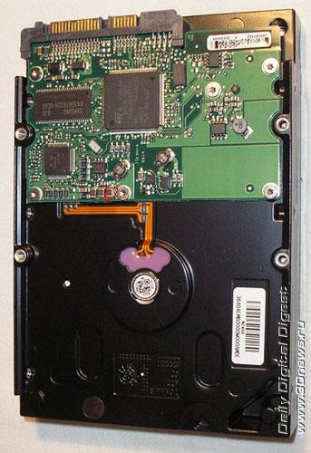

От чего отпал, фоту разрешением получше - чтоб я мог разглядеть. И скорее всего это предохранительный резистор на 0.01 или на 1 Ом. Черкни мне сообщение в профиль - помогу.
Видно же по фото - конденсатор, такой же как и 2 рядом. Там их 3 штуки в параллель. И, уверен, не он является причиной неисправности...
от пал по косорукости пользователя точно так же как и гнездо под шлейф))) припаял обратно (снял с другого харда у которого механика сдохла).
с этой фигнюшкой как то не то все нашел такую же поставил по виду как и рядышком, хард определился но се ровно не работает

Такую же фигнюшку по размеру подбирали или по номиналу?
