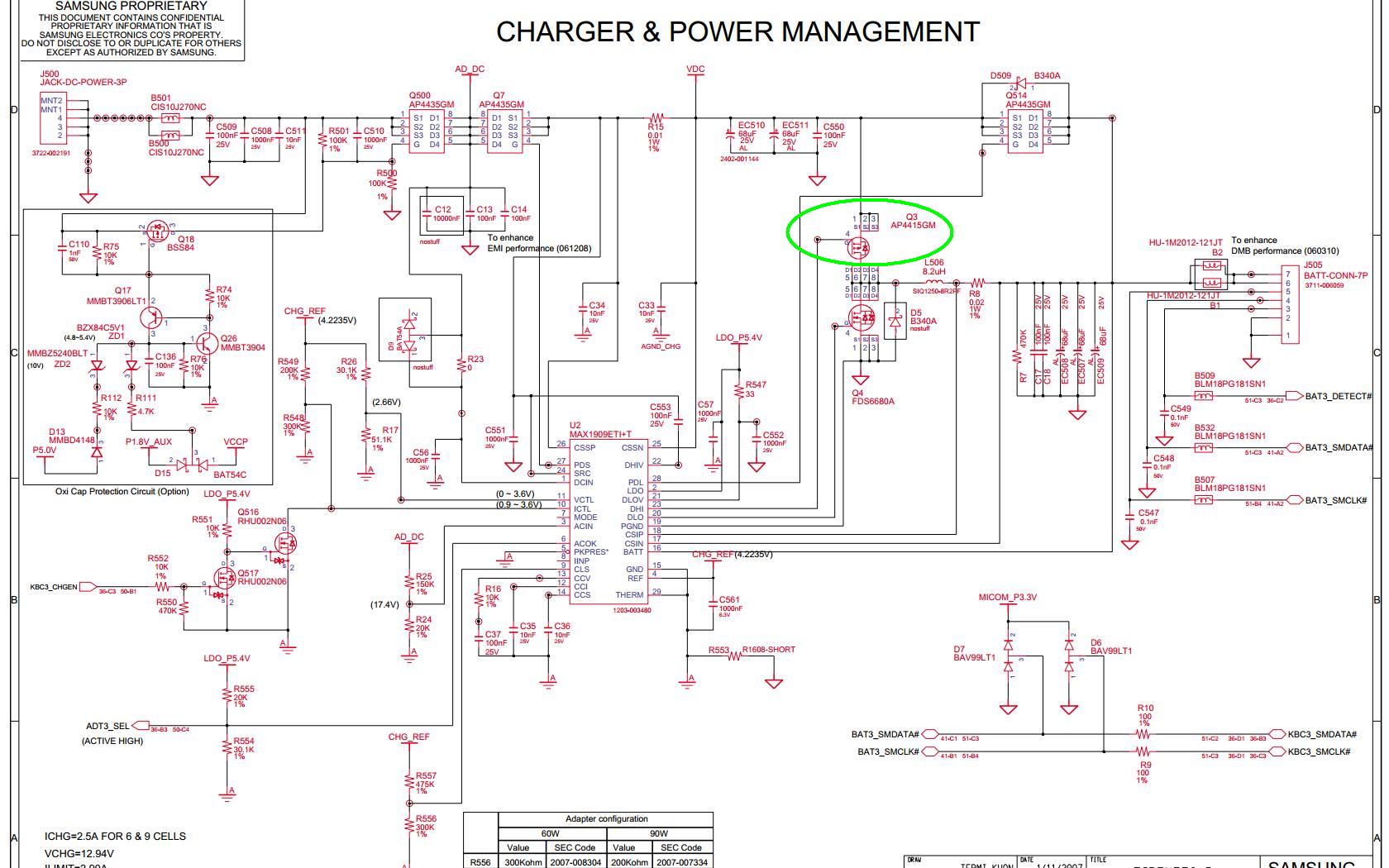

Добрый день. Поступил нерабочий ноут, при нажатии на кнопку Вкл. ни как не реагирует. Заменил МАХ1909Е - заработал, а когда подключил батарею то услышал через несколько секунд щелчок и пошел дым (из транзистора Q3 AP4415GM). Все отключил. Повторное включение уже без батареи - все Ок. Ткнул мультиком на затвор Q3 - около 4 Вольт на Q4 около 1.6В. Осциллографом на затворах посмотрел и не обнаружил никаких импульсов!? Вопрос: на затворах Q3 и Q4 постоянно должны присутствовать импульсы (ШИМ) или только при подключенной батарее?
После того как выпаял Q3 подключил снова батарею - появилась индикация заряда (светодиод светит красным) но импульсов нету. На самой батарее 12.6 Вольт.
Подозреваю, что вышел из строя выходной каскад управления полевиками Q3 (DHI) и Q3 (DLO). Правильно думаю? Подскажите пожалуйста.
Схема:Samsung R40+ (стр.40)
