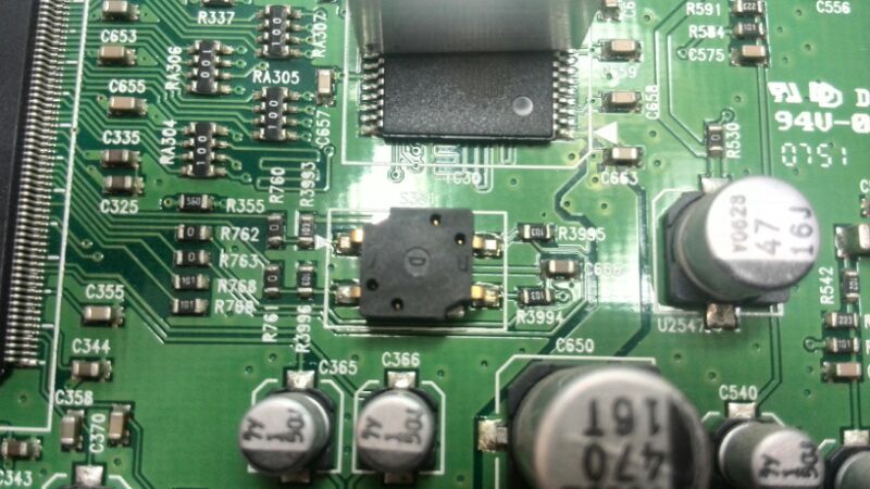

Samsung 2493HM - что за деталька?
Доброго времени суток, коллеги.
Был в ремонте сей монитор, с выгоревшей горячей частю БП. Заменил выгоревшие ключи, резистор токоизмерительный, все померял, все ок, включил - моник заработал, на том и отдали. Через два месяца принесли - не включается, горит только синий светодиод, изо нету, был щелчок. Раскрутил - шунт, ключи, предохранитель целые. Т.е. щелка вроде как и не было.
Питание на ШИМ БП MC33067P приходит, сигнал разрешения есть, на выходе 24В нету. Купил ШИМ, поставил - 0 реакции. Потом заметил, что на птате с процом что-то "катается". Открутил плату - звучит при шевелении элемент с четырьмя выводами, навроде трансформаторчика какого-то. Словно оплавленный шарик там внутри катается (ну это мне кажется так). Что это за элемент? Может там и был щелчок? На плате обозначен как S301, дорожки подходят тоненькие, скудная обвязка видна на фото, подключен прямо к процу. Надписей никаких нет, кроме латинской D. Ни один вывод ни с одним другим никак не звонится.
Заранее благодарен за подсказку.

alliance-eg.ru/element/spsf100100

Спасибо, Bishop. Потрес его и так и сяк - все-равно никуда ничего не звонится. Да и фиг с ним, на него вроде даже питание заводится. А с виду - пласмаска какая-то.
А в блоке питания пропаял все разъемы и элементы с тоски - и БП запустился.
