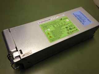

Доброго времени суток, коллеги.
Пришел в ремонт БП от NAS. Модель FSP evm-4004-10
При включении заводится куллер и горит оранжевый светодиод.
Есть ли у кого схема или опыт с такими БП?
По возможности помогите опознать транзистор. Скорее всего n-канальный MOSFET.
Маркировка D480 ниже BA9H1R.

AOD480 ?
с таким описанием, не особо рассчитывайте на помощь.

если кулер заводится, то причём тут мосфет, и что незаводится?
суть в том, что когда его включаешь куллер начинает крутиться, а светодиод возле разъема питания горит оранжевым. При исправном БП он без нагрузки должен гореть красным, а с нагрузкой, когда правильно замкнут PG на землю или еще какие контакты (схемы нет, сказать сложно), светодиод загорается зеленым.

по корпусу похож, но все, что есть из надписей: D480 ниже BA9H1R
больше никаких опознавательных знаков

Аватар пользователя Leviafan
ну.... транс подкачки есть? какой ШИМ? Ищем пухляки в дежурке, мелкие тоже... Меряем напр. на выходе

Аватар пользователя bsmt
ШИМ CM6800G, поступил БП с тем, что у него одна из катушек раскалилась до того, что прожгла текстолит. катушку с донора поменял. Пухляков не было. Но все электролиты, что были рядом заменил. БП стартанул. На выходе есть 12В. Но, горит оранжевый светодиод сзади. А по идее должен гореть красный.

афтор имей совесть
прошу прощения, решил перепроверить контакты всех на SMD компонентах с обратной стороны, в момент пропаивания у одного резистора 1206 на 10 Ом отвалилась часть. Ндаа... На донорах нет. Из новья только кОм-ы((( Тесты откладываются до завтра.
