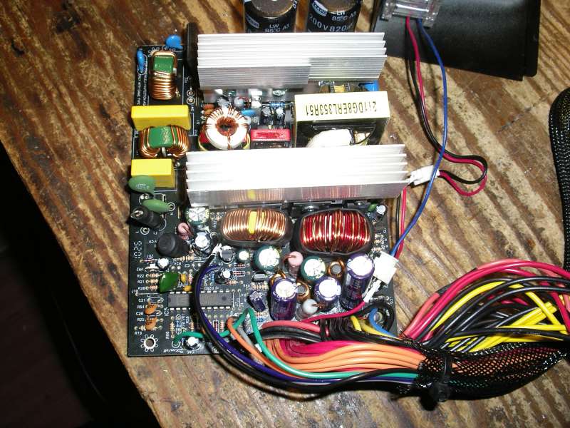

Сабж с изначальной проблемой "не включается", дежурка есть, но работает с различимым тихим треском, на осциллографе пила на низкой частоте. После недолгих ковыряний был впаян обычный TL431 вместо "аналога" в SG6105, благо имеется под него разводка. Появилась стабильная дежурка без пульсаций, но завышена до 6.5В. Долгие ковыряния по этому поводу положение не улучшили - стабильно 6.5, хотя и проседали под 2А нагрузкой до 5.7В. Оказалось, что площадка, на которой сидит минус второго электролита, нагрузочный резистор и анод TL431, выводится отдельным проводом на разъём ATX. То есть всё приходит в норму, когда блок подключен к плате. Меня такое не устроило, поэтому кинул перемычку, чтоб не было такой особенности. Хотя и после этого блок не заработал - оказалось что у ШИМки пробиты выходы OP1 и OP2. Что ей не так было - не знаю. После замены ШИМ блок нормально запустился, при этом убрал дискретный TL431 (а может и зря, зато поставил защитный стабилитрон по выходу), но перемычку оставил.
ЗЫ. Взял на поковырять три блока по 500Вт, один из которых уже описал, и все какие то чуднЫе - в другом провод-перемычка на землю со схемы раскачки не запаян - был циклический старт-стоп, а ещё одному таракан помог - пол дежурки в горячей части вынесло + трансформатор спёкся...

Ну, впринципе, колбасить начинает только при использовании дискретной TL. Ошибка сборки - не похоже, разводки - может быть - там земля совсем рядом имеется, сопли достаточно чтоб замкнуть.

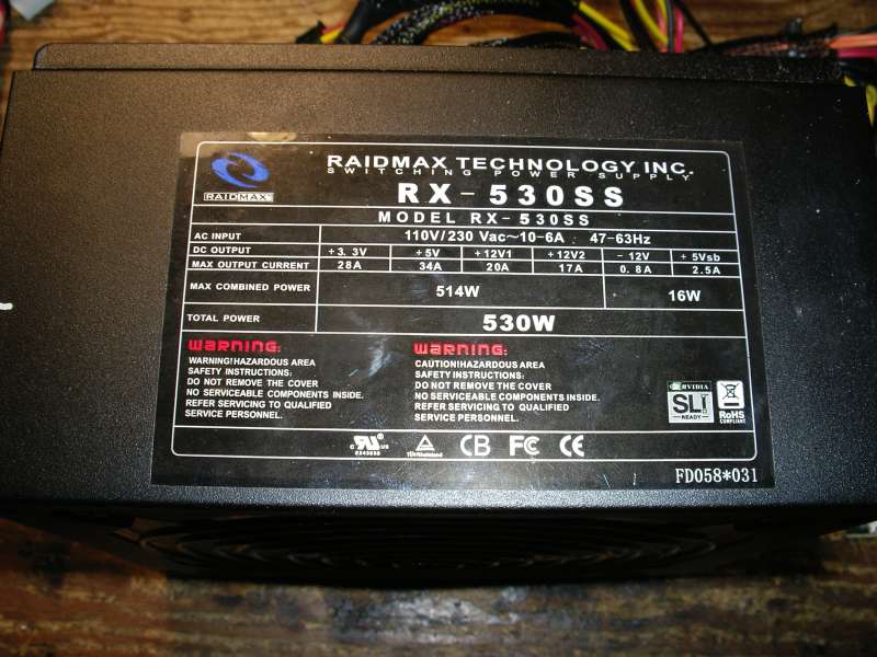

Вообще, сам блок не внушает доверия, учитывая сколько ватт на него повесили (на шильдике суммарно 37А по 12В, а на деле стоит одна сборка на 30А), хоть он модульный (ага, больше соединений - ниже надёжность) и упакован в большую красивую коробку...
А, в принципе да, у микросхемного 431 своя земля
