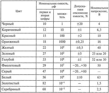

Есть такой конденсатор(Насколько понял, тоже К53-19?), как на 2-4 фотках. На 4-й совпадает даже маркировка(только средняя полоса - черная). По таблицам определил вроде бы емкость - 1мк. Полярность тоже вроде как понятно - толстая нога "+". А как с вольтажом быть?
Есть такое вот ссылка, но где пишут, первая полоса сверху, где - снизу. По таблице выходит или 6.3В или 20В?. А вот попалось представительство наших восточных друзей.
Даже посортировать предлагают. И из 10 кило КМ-ок, станет.. 9.5. Все же выпотрошили уже. Сейчас с рудников, наверное, напрямую тарятся.
Что-то никак не пойму все равно. Единственное, что совпадает у них, так это вольтаж - 16В. По ссылке, например 1,3,6 строка, фото. Особенно 6, которые на 6.8мк.
Как я понял, эта таблица для керамических кондеров(но значения совпадают, только в мк. Тут прочел, внизу ссылка), Значит верхняя полоса, оранжевая - вольтаж 16В. А средняя - отклонение, или множитель ?
Первая - номинал? Но не всегда она совпадает по цвету, с емкостью.
То есть, определяемая по таблице емкость и напряжение кондера, совпадают с маркировкой и емкостью\напряжением, указанной на коробках, на фотографиях? Правильно ли я понимаю?
Я таки издеваюсь - может вам еще и соответствие маркировки на заборе обеспечить ?
Если вы сдуру не можете внятно указать последовательность полос с приведением фото, емкость/напряжение и возникающие у вас сомнения по этому поводу, то это ваши проблемы.
От выводов:
ссылка
Вроде бы никто не мешает думать
Это я для закрепления, так сказать хотел. Сравнивать, то что написано на коробке, с определяемой емкостью по таблице.
