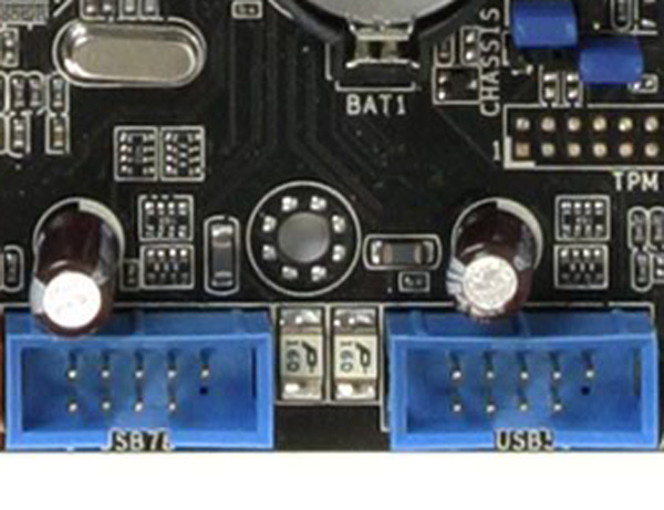

После включения компьютера перед загрузкой операционной системы увидел сообщение на экране монитора "Usb device over current status detected!! Computer shut down over 15 sec" . Последовав инструкции самоучителя по ремонту материнских плат представленному на этом сайте стал проверять целостность USB-разъемов и как итог нахожу выломанный на передней панели корпуса системного блока USB-разъемов (сломана перегородка в разъеме и все контакты закорочены на корпус).

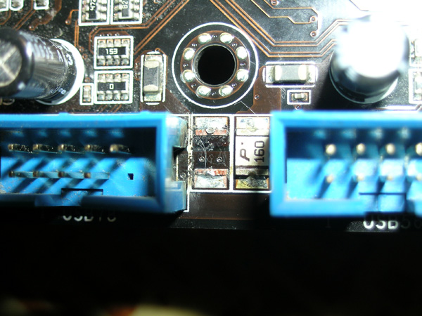

Отключая внешние USB планки, заметил темное пятно между двух USB разъемом на материнской плате. Оказался, выгорел SMD элемент.
[center]https://rom.by/files/1a_Foto_before_clean.jpg[/center]
Не зная какой был до выгорания нашел фотографию в высоком разрешении материнской платы и посмотрел на элемент. Оказалось, что стоял аналогичный тому, что разведен рядом.
[center]https://rom.by/files/2a_Foto_New_MB.JPG[/center]
Снял материнскую плату, почистил место выгорания
[center]https://rom.by/files/3a_Foto_after_clean.JPG[/center]
Осмотрел ещё раз всю материнскую плату никаких других явных повреждений не увидел.
Как понял, повреждение именно этого элемента вызывает проблему в работоспособности материнской платы. Прошу Вашей помощи в определении элемента, чтобы попытаться самому восстановить работоспособность платы.

Это самовосстанавливающийся предохранитель IMHO на 1,6 А.
Root
16 лет 6 месяцев назад
1. Что это за SMD элемент и каковы его характеристики.
2. В случаи ремонта обязательно ли устанавливать полный внешний габаритный аналог элемента (SMD) или же можно взять любого форм-фактора, лишь бы подходил по параметрам. Просто думается, что мало шансов будет найти данный элемент для замен
1) скорее всего такой же какой рядом стоит :-) Что и подтверждается фоткой.
2) необязательно элемент искать того же типоразмера. Главное - соблюсти параметры и смысл.
Взять этот элемент можно с любой современной мат. платы. Если мне не изменяет склероз, то это самовосстанавливающийся предохранитель. По параметрам - что-то типа 1.6A/6V
Erstmann (не проверено)
Совершенно верно. Идентичен стоящему рядом с ним.
UFOs
Всем спасибо большое за ответы !
На днях поеду на Царицынский радио рынок посмотрю может там что есть.
Да и ещё, извините за глупый вопрос? просто с такими ещё не имел дело - у самовосстанавливающихся предохранителей есть полярность?
И если есть, от не эти ли две точки на текстолите на последнем рисунке её указывают?
Нет.
UFOs
Предохранитель отдельно в продаже не нашел. Вышел из ситуации так - на рынке купил мертвую материнскую плату за 50 рублей с нужными мне элементами - выпаял и перекинул на погорельца. Всё работает.
