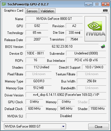

После чистки и замены термопасты на видеокарте кулер от системы охлаждения был подключён в один из двух доступных разъёмов питания на виеокарте. Вставил видюху в PCI-E, подключил дополнительное питание (6 pin), комп запустился, винда загрузилась, но драйвера не нашла, начал качать с нета, в этот момент посмотрел на видюху и заметил, что кулер не крутиться (походу не стартанул при запуске), радиатор горячий. Комп быстро выключил (зажатием кнопки включения), достал видюху, подождал пока остынет, опять сменил термопасту, кулер подключил уже к другому разъёму питания на видеокарте, вставил в комп, запускаю, кулер на видюхе стартанул, но монитор чёрный, ничего не отображается, звука приветствия не было. Выключил комп, опять включил - то же самое. Вынул видюху, опять вставил, запускаю - на монике пишет, что нет сигнала, комп не пищит. Вынул дополнительное питание - пищит, что проблемы с видюхой. Всё вынимал: оперативу, жёсткий, флопик, привод, платы pci, сбрасывал CMOS выниманием батарейки и замыканием контактов - ничего не помогло. Блок питания на 550Вт, расчитан на две видюхи, видюха GeForce 8800GT, мощности должно хватать. На материнке интегрированной видюхи нет, материнская плата рабочая, вставлял другую видюху всё работает.
Купил старую видюху через PCI, запустил вместе с GeForce, винда загрузилась, но в gpu-z ничего не опознало. Прошил нерабочую через nvflash, установил дрова с официального сайта - в диспетчере устройств опозналась как видеоадаптер GF 8800 GT, но была отключена (запуск устройства невозможен, код 10). Снова залез в GPU-Z, опознала, но в GPU Clock, Memory показала 0MHz.
В общем, в итоге имею: при включении компьютера на мониторе пишет, что нет сигнала, post комп не проходит (динамик не пищит), звука приветствия винды не слышно.
Ведь успел выключить ещё рабочую, неужели концы ей? Есть ли возможность восстановить?
Проверить видюху на другом компе пока нет возможности.

Термотест запили. Если поможет - пропай. Ещё лучше - реболл. Идеально - замена чипа. Юзерский вариант - замена видяшки.

прогрев результата не дал
Аватар пользователя Umnick
Чем грели, сколько грели, температура? Или мне погадать?

Грел феном, сначала на прогрев минуты 2-3 при 50-100 градусах, потом ещё минуты 3-4 при температуре около 300.
Попробуйте прогреть до плавления шаров под гпу. Только без нижнего подогрева это не получится сделать, чтобы гпу остался жив.
Спасибо за советы, может попробую
