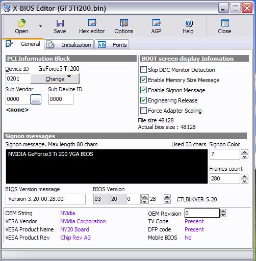

Автор, в первую очередь сделайте резервную копию имеющегося биоса видеокарты. Да и сюда можете выложить вместе с фотографиями хорошими.
Вот фотография и копия биоса, извините, что так долго тянул с этим, просто инет не работал ((((
Geforce_3-128Mb.JPG 61.33 КБ
GF3Ti200.bin 47 КБ
Аватар пользователя ADEPT707
Bezymjannyj.JPG 55.64 КБ
Аватар пользователя FOXX
Вроде как Creative
А проблемы с изображением какие?
