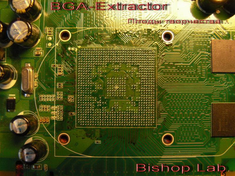

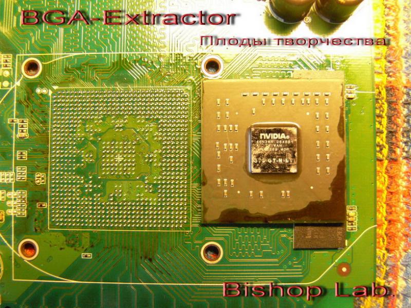

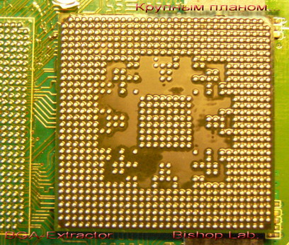

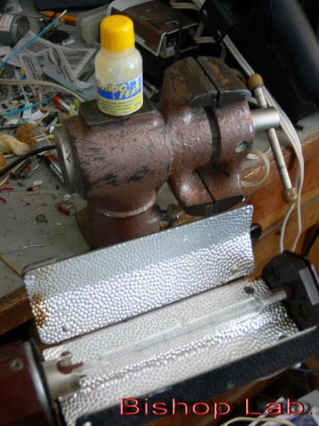

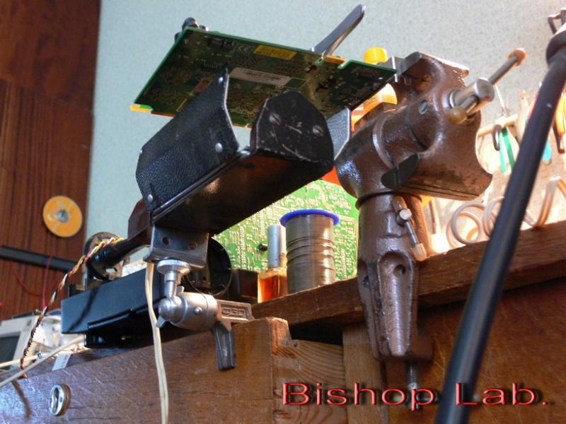

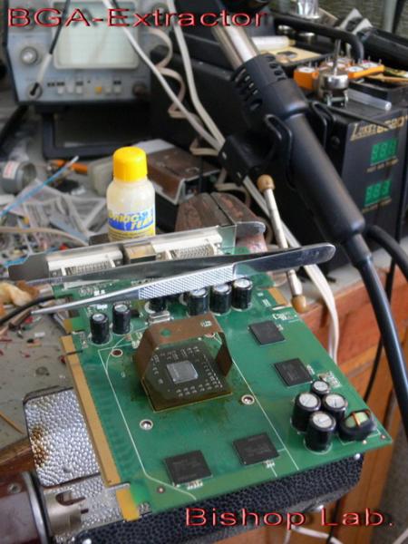

Решил вот сфоткать и выложить свою домашнюю "установочку" для замены BGA. Решение наверное уж проще некуда, поэтому может кому-то и пригодится.
Используемые приборы и материалы:
1. Тисочки с 2мя степенями свободы
2. Струбцинка ФЭДа
3. Софит 500Вт (наследство от Деда-фотохудожника... тогда мы очень плотно этим делом занимались... теперь вот опять пригодился)
4. "Ухват" из хитрого сплава (на глаз как медь, но упругий как сталь... состав не знаю... дырки были... слегка только подогнул, чтобы разлёт уменьшить)
5. Пинцет для поднятия ухвата
6. Станция с феном любая (моя Lukey 852D+)
7. Флюс-гель пассивный невысыхающий (30р. за флакон)
8. Прямые руки (1 комплект)
9. Удобное кресло
10. Чистый свежий воздух для питания Хуман-ШИМ

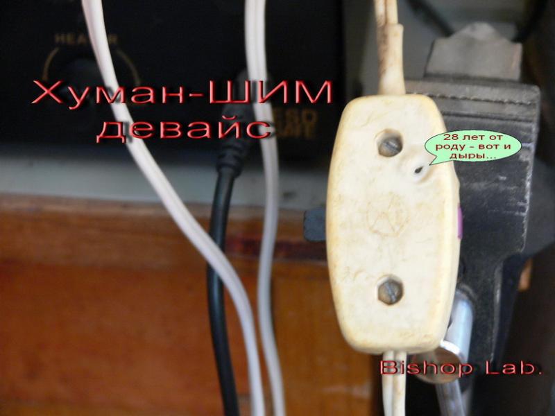

Температуры в принципе не раз описывались в других темах, повторяться нехочется... Факторов очень много и всё относительно... Для справки - на индикаторе станции 330*, температура нижнего подогрева регулируется ЧШИМ простым выключателем, на глазок, по опыту...
Как: Да и так всё ясно... Прогреваем снизу, флюсуем, начинаем дуть сверху, повышаем *снизу, догреваем сверху и поднимаем ухват пинцетом четко вертикально... Ждём пока остынет... Обратная процедура тем более не нуждается в комментариях...
На фотках вчерашняя подопечная 7600GT. Не включалась вообще, просле просадки врубилась, но артефачила. Решил вот заглянуть под чип. Там оказалось всё в порядке... наверно память... в процессе...

Rom, кстати на софите шторки очень помогают направить энергию в нужное русло, а если нужно совсем небольшое пятно, то я сверху на шторки кладу железку с дыркой (кусок кармана 3.5 с местом под спикер древний 0.25Вт)
Скоро перевезу ЛАТР и заменю им Хуман-ШИМ :-) Можно будет и температуры уже промерить и немного расслабиться при пайке...

Кстати к этому времени у меня ЛАТР появился, так что Хуман-ШИМ щас не отвлекается от процесса /images/koloboks/dance3.gif

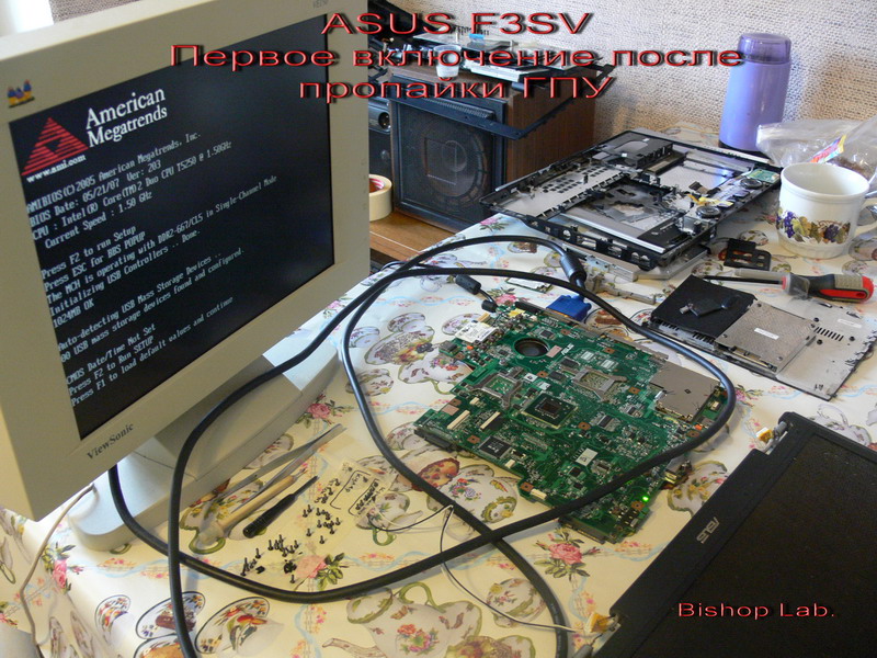

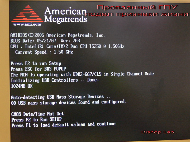

В продолжение повести... Сегодня покажу фотки пропайки ГПУ на ноуте ASUS F3SV.
Заявленная неисправность: Выпил кофейку немного... просушили (пару кнопок умерло... эт ещё не смотрел даже). Через какое-то время (дни минули...) экран начал тускнеть и совсем погас...
Разборка: Кофеёк застрял в клаве и дальше верхней накладки не пошел. Сухо. Разбираем дальше... Из СО вывалился качественный сибирский валенок толщиной где-то мулиметров 5/images/koloboks/d.gif... на нём пора бы стикер налепить и внести в перечень деталек. Вполне сгодится окна протыкать на зиму... свялян наславу... Ну собсна это и есть причина... Перегрев и отвал ГПУ. Термотест уверенно указал на отвал шаров (повезло крупно... nVidia всё таки). Ну всё... приступаем. Идущий на смерть, приветствует вас (с) /images/koloboks/d.gif

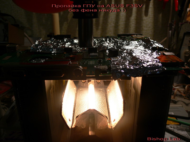

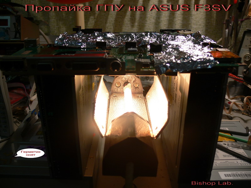

Снимаем всяческие прокладочки, ещё пригодятся ;-) ну и укрываем фольгой близлежащий плангтон (нежные танталы, сокет и разъём периферии), снизу тоже фольга есть...
https://rom.by/files/P1050360.jpg
Фен 230 - снимаем герметик (прозрачный... везуха то какая;-) ). Прогреваем до 150, закачиваем флюс.
https://rom.by/files/P1050357.jpg
Поднимаем до 200 + помогаем феном 330 5см, убираем излишки флюса, поднимаем до 300 + через 15сек даём сверху 340 1см по кругу...
https://rom.by/files/P1050358.jpg
Поплыл... мотаем иглой... убираем верх и опускаем низ на 100... выключаем, ждём полного остывания, промываем под давлением ацетоном, сушим на 110, помогая феном 150 5см. Ждём пока остынет.
https://rom.by/files/P1050369.jpg
Идём включать.
https://rom.by/files/P1050367.jpg
Ну вот собсна и всё... Щас остальное отряхну от пыли и соберу... поставлю жестоко тестить... а клиент ещё не в курсе, что только что сэкономил 10тыров;-)
