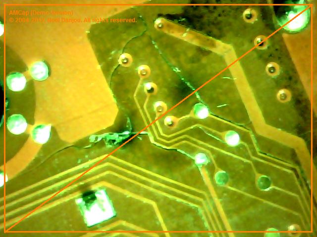

История вообще обидная. Плата досталась мне за пол цены после апгрейда компьютера. Причем сам снимал, и все работало. лежала в коробочке дней 5 , пока ехал проц под нее, и вот в долгожданный день когда проц уже на руках, подключаю проверить его и тут оно начинает, ребут после прохождения пост кодов до 00(на карте с двумя знаками), на карте с четырьмя- 00 9b (что заметил на пост карте группа пост кодов повторяется несколько раз d1d0,d2d1,009b,809a,3231,d1d0,d2d1,009b, успевает загореться"reset", reboot с 2сек задержкой), без памяти ругается на память и работает. Провел осмотр, на плате меняли PS/2,при чем очень грубо, виден перегрев и трещины тексолита (фото), также нашел царапину но на обрыв не похоже, на всякий зачистил, пропаял, плату мыл, биос прошивал , не помогло. может есть каие-то идеи?

Проц рабочий, забыл написать, проверял на другой плате. Платой поддерживается, для нее приобретался, Xeon. На других процессорах, включая тот на котором долгое время работала тот же ребут. Внешне сокет нормальный, на нажимы не реагирует.

смЯшно... мостик стоит нормально? прошивка именно под эту ревизию платы есть рабочая оксеоненая и она и залита? пробовали с действительно поддерживаемым процом с родной прошивкой?

С действительно поддерживаемым процом пробовали, тот на котором долгое время работала(не Xeon) тот же ребут

с какой прошивкой? один раз нормально объяснить не судьба шоль? дознание устраивать каждый раз? да лучше плюнуть и мимо ходить.

Ну не знаю, прошивки писать не умею, какую на офсайте нашел (самую последнюю), такую и зашил , не помогло.

Северный мост, во время нажимымов и после нагрева ни чего не изменил.

Я конечно извиняюсь, если что , может информация в описании не точно конкретизирована. Ну если все уже ясно , хоть скажете почему на мост диагностически подуть нельзя?
UPD:
Проблема решилась. Почему нельзя продиагностировать нагревом хотелось бы все-таки знать, если вам не будет тяжело поделиться секретом.
