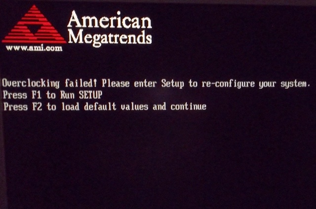

Проблема в следующем: Комп стартует только тогда, когда настройки БИОС по дефолту.
Система на материнке SABERTOOTH X58. При любых изменениях в настройках БИОСа, комп стартует только со второго раза. При первом старте комп виснет в начале пост-теста на A7, а при втором - проходит пост-тест и выводит сообщение на монитор: Overclocking failed! Please enter Setup to re-configure your system. Press F1 to Run SETUP. Press F2 to load default values and continue. После сброса на дефолт стартует нормально. Такая проблема была с самого начала и я в течении уже длительного времени (больше года, при появлении свободного времени) пытаюсь разобраться с ней эмпирическим путем. В целом мать работает без нареканий и стартует с первого раза с настройками БИОС по дефолту, что не очень меня устраивает. Информацию по данной проблеме не нашел в интернете. Есть только схожие вопросы, связанные с Overclocking failed! Мнение в интернете примерно такое, что Overclocking failed на материнках ASUS - это почти всегда несовместимая память. В QVL не указаны модули, которые я пытаюсь использовать. Из трех комплектов в моем наличии, только линейки с частотой 1066 на чипсетах Samsung (K4B1G0846D) очень близкие по характеристике к рекомендованным QVL. Разница лишь в частоте, и возможно все дело в этом. Хотелось бы найти этому обоснованное подтверждение или опровержение, расшифровав информацию пост-теста. Прошу знающих людей подсказать возможные пути решения или дать подсказку по проведенному ниже post-тесту. Некоторых кодов (А3, А5, 83, 85) не нашел в спецификации AMI-BIOS. Ниже привел всю процедуру тестирования.

3.На A7 выходит сообщение на монитор о сбросе настроек по дефолту F2, либо войти в БИОС и изменить конфигурацию F1.

P.S. Что было сделано до обращения на форум:
Залил по очереди старые версии БИОС по убыванию от 1402 до 0902 -> (1304; 1201; 1006; 0902 ). Кстати, каждый откат возможен только на предыдущую версию, если пробовать залить сразу 0308 или пропустить предыдущую версию, прошить не получиться. Не знаю - это особенность только моей материнской платы или так должно быть. Более ранние версии БИОСа (0802; 0603; 0505; 0402; 0308) залить вобще не получилось. Появляется сообщение об устаревшей версии файла. Все манипуляции с БИОСом производил через утилиты ASUSUpdate и EZFlash 2. Пробовал манипулировать с модулями памяти. Изменял напряжение со стандартного1.5V на 1,65V (1.6V), частоты ставил 1600 (1333) и тайминги 9-9-9-20(24)(27).
Затем откинул все лишнее и пробовал стартовать по очереди с разными модулями (Kingston 8GB 1600, Humix 4GB 1600 и Самсунг 4GB 1066). Ставил по одной линейке и парами. Сменил блок питания на более мощный Zalman 850W. По мимо этого проверил все перемычки (стоят по дефолту, как в мануале), батарейка новая, компьютер очищен от пыли, контакты на линейках обезжирены, очищены ластиком от возможного окисления, слоты для памяти чистые, паста на процессоре заменена). Снял проц, проверил, нашел пылинки на сокете, убрал. Пробовал стартовать материнскую плату вне корпуса. Изменений при старте не произошло, пошел дальше. Нашел пост-плату, сделал тест. Но тут запутался окончательно, т.к. некоторых кодов не нашел в спецификации AMI-BIOS.

Bios, по-хорошему, надо программатором перешить. Не все перезаписывается штатными средствами.
Не знаю, поможет это Вам или нет, но я бы с этого начал.
Залил последнюю прошивку 1402 программатором (CH341A). Изменений не произошло.

Я бы пошел таким путем.
1) Поставил одну планку памяти, самую древнюю на 2 гига
2) Сменил процессор на более древний.
3) Перепрошился снизу вверх.
4) Сменил процессор.
5) Сменил память.
