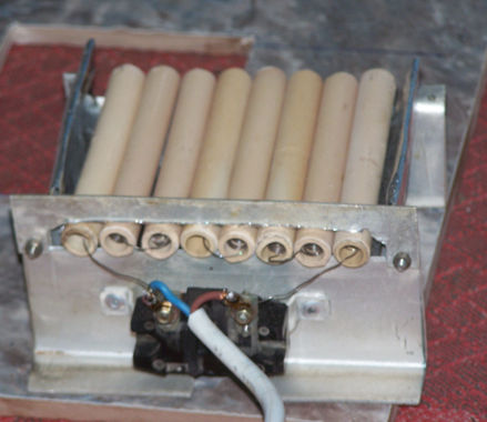

Я проживаю в провинции и рад-бы купить какой-нибудь нагреватель типа AOYUE 853A да увы негде и приходиться пользовать подручные средства. Вот понадобилось мне пропаять два GPU, но проблема в том, что там с обратной стороны много навесных элементов и пайка феном, как это помогало в других случаях с материнками, может привести к тому, что все SMD просто сдует (такой печальный опыт пайки феном уже есть) и поэтому фен отпадает однозначно. Решил изготовить нагреватель из керамической нагревательной трубки от бытового электронагревателя. Распилив ее на части и собрав из коротких частей нагреватель в виде квадрата как на рисунке-схеме и намотать обратно снятый в процессе распила нихром

Для нижнего подогрева все таки решил изготовить самодельный керамический нагреватель из набора полых керамических
трубок расположенных вплотную одна к другой, так что бы получился квадрат, но спираль хочу поместить внутрь.
Сделаю, проведу испытания потом отпишусь.

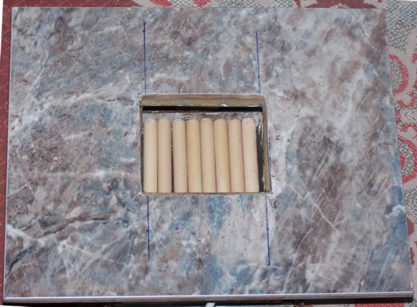

Сделал таки я нагреватель на 500 Вт. и провел его испытание.
Результаты такие два ГПУ на Palit GeForce 6600GT успешно пропаяны, попытка пропайки сокета LGA775 завершилась сжиганием самой платы. Плата почернела и вспучилась. Анализ этой неудачи выявил и причину, которая оказалась довольно банальной - плата была неправильно спозиционирована над отверстием нагрева,
поэтому сокет оказался в стороне от нагрева и к моменту когда он полностью прогрелся и "поплыл" на шарах плата над центром нагрева успела перегреться и вспучилась. Пришлось изобретать устройство для правильного позиционирования что-бы избежать таких проблем в дальнейшем. Для такой приспособы был использован детский
лазер - указка, который продают в канц. товарах, он был закреплен на самодельном штативе точно над центром отверстия для нагрева. Теперь для того чтобы точно расположить плату не надо заглядывать снизу и "гадать" попал - не попал! Плата просто кладется так, что-бы точка лазера попала в центр чипа или того-же сокета.
Быстро и удобно. Если сравнивать с галоген прожектором то пайка на таком нагревателе имеет и плюсы и минусы.
+ Это отсутствие яркого света, более мягкий и равномерный прогрев.
- Большая инерционность и как следствие более долгий прогрев и остывание и невозможность быстро изменить температуру.
Кстати так и не получив ответа на свой вопрос из предыдущего топика я паял прожектором не снимая стекла, положив на него металлическую пластину с нужным отверстием под нагрев. Материнка лежала сверху.
Итог: Плата (труп) конечно прогрелась и сокет поплыл на шарах, но к запаху кипящего флюса добавился стойкий и очень неприятный запах горелой резины и пластмассы от перегретого прожектора, а краска от перегрева на нем вспучилась и эстетичекий вид прожектора был безнадежно испорчен + от домочадцев мною был получен нагоняй
за испорченную атмосферру в доме ;-)
Для дальнейшей пайки решил использовать самодельный нагреватель.
